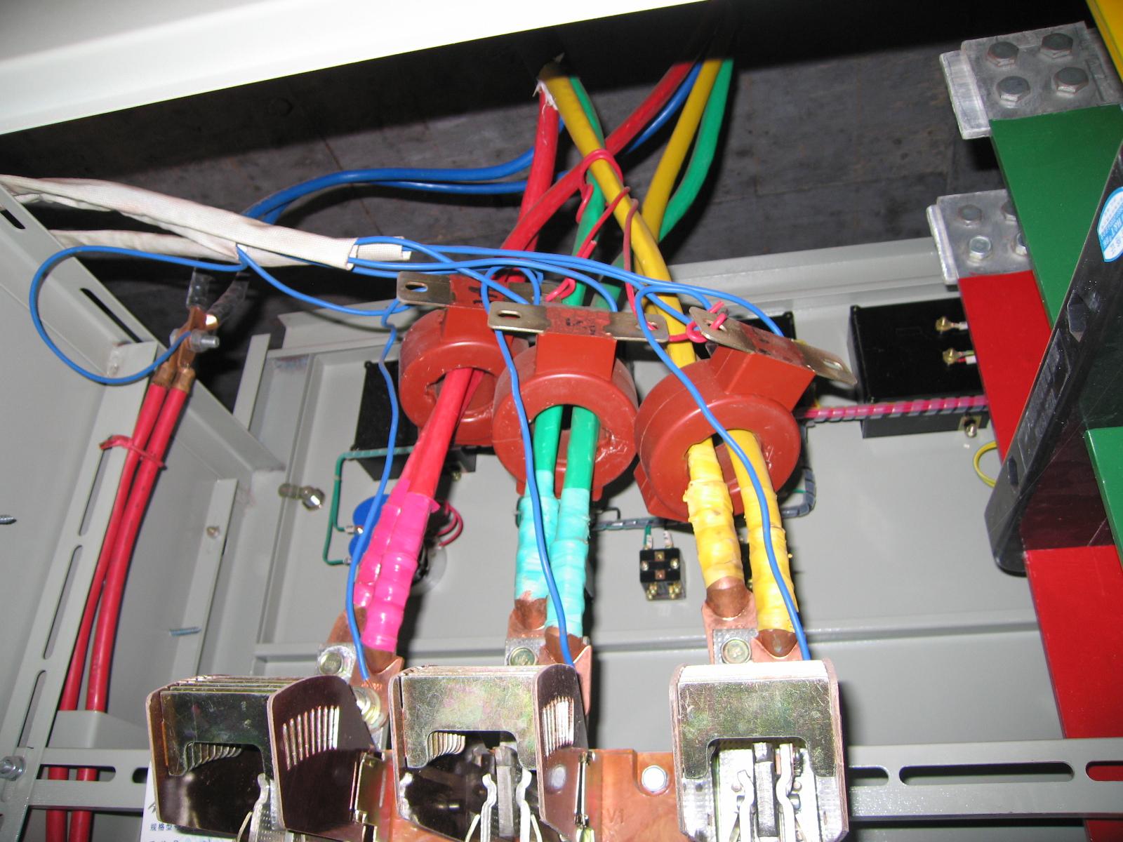

我新安装了一个厂房,做了无功补偿柜,但开工后第一个月就收到电费单上有扣费1000多元,说是功率因数太低了。
在配电房的总柜上,供电局自己安装了三个有功和一个无功电表,系统运行时,无功表是反转的,但电容补偿柜投入的电容组数越多,无功表反转得越慢,但即使全投入,无功表还是反转。
注:变压器是400KVA的,电容有10组,每组18KVar。
我用相序表接在总柜的三相上,黄接A相,黑笔接B相,红笔接C相,测得的相序为A、C、B 。
是供电局的线接错了吗?还是相序反了?还是电容柜欠补?
请看我提供的实物照片。为了不影响大家的积分,可以到我的主页去看,henphi.ys168.com。

无功表可以反转,接线一般不会错, 检查一下电容的保险 和电容有漏油,鼓肚,杂音,交流接触器的触点,功率因素补偿器 参数设定对不 .罚款的原因与月平均功率因素 超出标准 一般在0.95左右农用在0.85以上 不要等于1 看负荷多时,补偿器会自动补偿电容,和定时退出,循环投入

可能会是互感器的接线错误吧《S1与S2接反表也会反转》

看布线的情况,就很难说了!没准是接错线了!

确实如此。。。我这边的无功补偿控制柜的配置和布局,供电所的还是跟我学的。。。。但人家掌权。。。。
你的电容投入的越多,无功表反转的越慢。证明是电流互感器接反了。
你可以验证一下:退出无功补偿控制器,开电焊机,电机等电感性功率因数低的负载,无功表应该正转的。如果反转,就是互感器线接反了。。。
但不论无功表是往哪个方向转,都是双向计数的。。。 所以,功率因数地,罚款是必然的。。。。

问题补充:从仪表盘上的功率因数自动补偿器表来看,是显示的0.93,应该没有问题,可是无功表还是反转。另外,我还要说明一点的是有一台110KW的电机,他的空载电流只有40安,负荷电流是120A,经常在空载和负荷之间转换,另一台电机 55KW,空载电流只有21安,负荷电流是80A。这会不会有影响呢?
