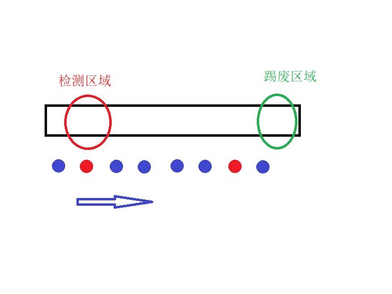

如图,红色球为次品,蓝色为正品,现项目需要做如下控制,在检测区域进行检测,判断正次品后,通过传送带传送至剔废区域进行剔废,(检测区域内也没有打码或打标之类的设备)但由于传送带是不间断输送,因而困惑于如何能做到精确剔废,求各位资深大佬给予些编程的思路和方法

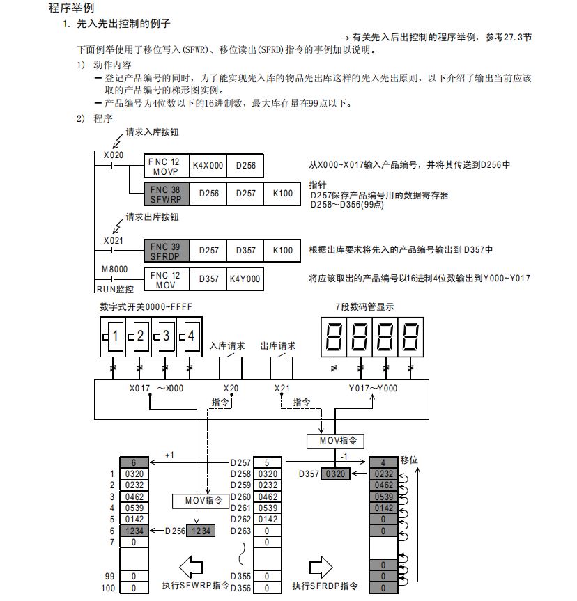

xylujian
84 个
162 点
915 分
在线时间: 110(小时)
2018-10-27
2025-04-29
查看xylujian的
发表于: 2022-05-11 08:38
这个就能满足你的思路
工控肥仔
工控肥仔
690 个
5690 点
6427 分
在线时间: 811(小时)
2018-11-17
2025-04-29
查看工控肥仔的
发表于: 2022-05-11 11:16
如果检测区域到踢除次品位置的产品是固定,就可以用左移指令搞定了
281969148
24 个
154 点
1728 分
在线时间: 496(小时)
2013-07-17
2025-04-29
查看281969148的
发表于: 2022-05-11 11:29
为什么检测区跟踢废区要间隔那么远?两区紧靠在一起,执行率与放错几率不是更好吗?
荣耀我是传奇
19 个
111 点
748 分
在线时间: 19(小时)
2022-02-21
2024-04-15
查看荣耀我是传奇的
发表于: 2022-05-11 13:59
2楼和3楼说的都没问题,如果不支持FIFO可以自己建一个数组用于存储检测结果,再建两个指针,首尾指针,检测区检测一个,首指针+1,剔除区出一个尾指针+1,依次循环也可实现FIFO功能
梦雨天涯
微信hui530527 &
4665 个
8065 点
17290 分
在线时间: 3241(小时)
2016-10-31
2025-04-29
查看梦雨天涯的
发表于: 2022-05-12 10:03
银行排队一样……

gxtmdb82164
802 个
1180 点
467 分
在线时间: 643(小时)
2019-09-22
2025-04-29
查看gxtmdb82164的
发表于: 2022-05-12 10:30
还有个最简单,最无脑的方案,用时间处理.
前提是输送线整体的速度比较恒定,一致性好
有必要的情况下可以加一个编码器做速度校准,一般不需要.
时间控制就非常简单了,检测到一个不合格品以后,延迟一个时间去动作就行了,至于多个连续是和上面的逻辑一样的,因为你距离是固定的,速度是恒定的,所以延迟时间和中间可能存在的数量是固定的.
曾姚王
纸上得来终觉浅,绝知此事要躬行!
282 个
368 点
15780 分
在线时间: 160(小时)
2021-07-24
2025-04-28
查看曾姚王的
发表于: 2022-05-12 11:03
档检测为废品是要跟随同步,踢废品后回退(退的过程中检测到废品也要同步跟随踢废品)。不要去考虑进出队列方式。
1935807118
677 个
868 点
2051 分
在线时间: 328(小时)
2013-05-03
2025-04-29
查看1935807118的
发表于: 2022-05-12 11:59
我目前也在搞个类似的程序,我的是震动盘出料,皮带是通过伺服马达传输,对射光纤在皮带上检测到料后,通过计算脉冲到CCD拍照位检测,CCD拍照位到NG吹走也是按照脉冲来计算,我要求机构按照就近原则去设计
luwenhua1985
我回来了
178 个
290 点
1024 分
在线时间: 92(小时)
2016-07-14
2025-04-28
查看luwenhua1985的
发表于: 2022-05-12 13:26
检测区加个传感器来触发堆栈指令。吧OK/NG存起来。再剔除区加个传感器来来读取OK/NG结果。
如果要考虑物品在输送线上会掉下取,还要加个时间过滤
曾创立
7 个
78 点
490 分
在线时间: 11(小时)
2021-04-15
2024-07-26
查看曾创立的
发表于: 2022-05-12 15:26
循环移位指令可以解决
