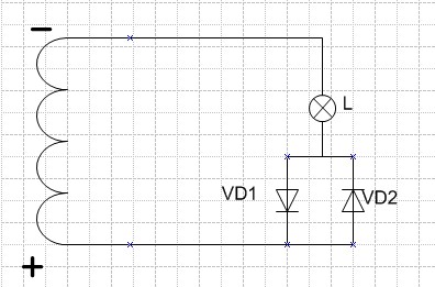

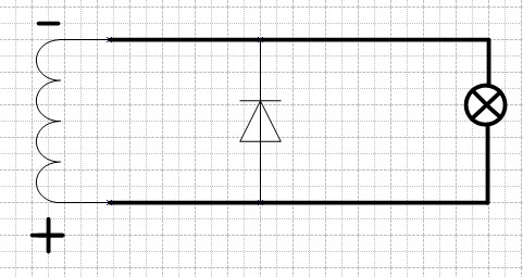

我在上贴中列出了问题,各位论坛朋友献计献策,大部分人都建议在线圈两端反并联二极管能解决问题
于是我按照此法去做,结果却出人意料
百般不得其解,于是改为在指示灯回路中串联二极管,问题得以解决
为什么线圈两端反并联二极管不行呢?

你的指示灯阻值比较小,二极管处于正向电压时,电流还是从灯那里流过.所以没有起作用.
你的回路震荡现象还在.

如果硬要在线圈两端反并联二极管
还需要采取什么好的措施去消除震荡呢?

这种问题的出现是由于灯的内阻小于二极管内阻造成的,只在线圈两端反并二极管不行,因为反压通过小阻的灯就又回加到线圈上,所以震荡。若去掉灯或反串一个二极管在灯路中就不会有这个问题了。拙见哈,欢迎再讨论

信号灯的电流大于或等于延时器的最低功工作电流,才会这样,形成了信号灯和继电器线圈串联,如果信号灯如果换成LED就不可能了

谢谢!LED灯也试了(上海二工),结果是一样的。
目前的方法就是在指示灯上串联一个二极管解决问题。
