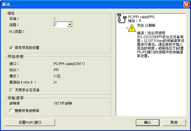

用编程电缆(PC/PPI)连接计算机与PLC,不能建立通讯。PLC用的是西门子CPU 224,编程软件是V4.0 SP3 STEP7 MicroWIN
用了3台电脑和其进行通讯都失败了,也用了串口调试软件也是提示没有连接成功的信息。
我用的是用PPI/PC电缆连接S7-200和PC,RS232端口(标有PC)接PC,RS485端口(标有PPI)接PLC。
录像可以在这里下载,也可以到我的网盘下载:henphi.ys168.com请朋友们告诉我 我的操作有没有什么错误?谢谢!

    哈哈,这个问题用你这条电缆联机是很难办到的,不知楼主的PLC是新的还是旧的,我看出现这情况八成是旧的,波特率被设为置为187.5K,这个只有用Simens原装通讯线,把波特率设置为187.5K才能联机。楼主的通讯线不支持187.5K的波特率通信!
    以上~~
    你说的我也考虑过,现在只想读一下程序,不想花300元买根这种电缆。PLC是2003年出厂的。

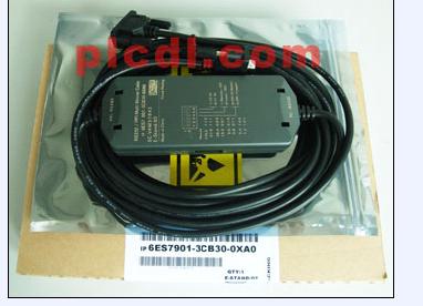

    不知这个电缆能用吗?
  • 下载积分:+1(sjm213) 热心助人,加分表扬

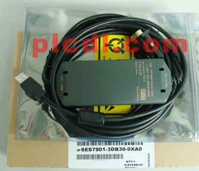

    这也还有几根,给人的感觉是要好一些

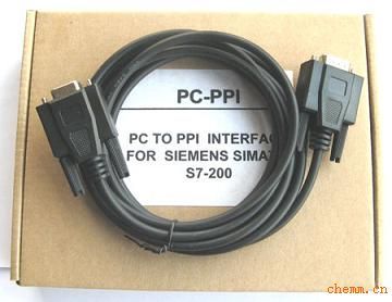

    刚才记不得发图了

    西门子PC/PPI线,你6楼,8楼的应该可以。
    不过我也碰过不能通讯的,后来用CP5512才通讯上

    你用的电缆不用想了,绝对不可能用187.5波特率的.
    解决办法有两个:
    1,买一根西门子原装的PPI多主站电缆,串口或USB都行,看你自己的电脑来选,价格大约是600-700左右
    2.降低通信波特率,使用非西门子原装电缆的最多只能用19.2波特率.

    你用的电缆与PLC通讯肯定很困难,你用西门子原装的USB电缆(6ES7 901-3DB30-0XA0)或者国产有品牌的电缆(国产的一般要装驱动)试一下,在PG/PC接口设置中选择 PC/PPI cable(PPI),波特率选择9.6kbps。
