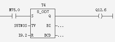

各位高手们:我有一个编程问题请教大家。因公司设备改造需要,我想对一个旋转的部件,加个感应(感应速度为2870左右),机床启动后,如果这个部件因传动故障不转,机床就会停车。我想好了,用接近开关,但S-300程序里不知道怎么用计数器等来实现这个功能,以能达到几秒钟内感应不到脉冲,PLC就会动作使机床就会停止下来。
渴求解答,真诚的希望您能详细告诉我编程的方法 。

如果是“到几秒钟内感应不到脉冲”,可以直接用一个几秒钟的定时器来计时,然后检测到脉冲就将定时器复位。这样在旋转时如果定时器时间到了就说明有故障。

    我说的意思,根本目的是要感应一个高速旋转的部件,如果机床在启动以后,电机一直在运转,但该部件突然因传动故障而不转,PLC就会通过感应接近开关无脉冲而动作使机床停车。并不要感应计数值的。共有2个不同位置的传动部件,即两个感应。
    希望您能告诉我如何详细编程,以及用哪种定时器。

    实际上是,2870RPM-----约50个脉冲/秒,直接用计数器,1秒复1次位,复位的下降沿检查计数器的个数,同时用比较指令比较大小,比如>20个脉冲或其它的数认为是正常的,还要加延时时间,比如连续3秒不正常即报警(电机启动时不算)。

    50HZ的速率恐怕對于輸入點來說,實在太高了,西門子的輸入點一般不超過15HZ~~
    因此,不清楚樓主使用的是什么型號的PLC?這樣的速率應該使用高速計數來進行~~
    至于延時動作,那可以使用斷電延時定時器來進行~~

    所以是否方便在轴上增加一个变速装置,降低检测装置的转速,亦即降低输入点的检测频率?
    这样就非常容易实现你的要求:电机启动3秒后开始启动一个计时器,而该检测点不断对计时器进行复位;若检测信号不正常,则计时器会接通报警。

    我公司用的是CPU315,16点直流输入SM321,输出是SM322.。尽量不用高速计数模块,那样会增加太多成本。请老师们帮我看看,究竟采取哪个方案比较好。

           “比如>20个脉冲或其它的数认为是正常的”,你可选择15个脉冲/秒也可,这种程序我经常用的,数据现场可以调整。

    普通的接近开关达不到这样的速度,要么常开,要么长闭,发不出信号
    普通的输入点比较或开闭点程序不能感应如此高速的开关量。
    解决传感:使用光电开关或霍尔元件,在转动轴上贴光条或贴磁片。
    解决程序:使用HC1,传感器输出的接点接到I0.6,3或5秒读取并清零一次,3或5秒后比较HC1是否为零。
    解决案例:一流水线传送带采用变频器,试验了多种方法,最后采用了霍尔元件,电机从低速运转到全速运转所有脉冲均能探测 到,经计算处理后,可直接在触摸屏上显示出转速和线速。
    有待提高:3秒时间对有些控制实在是太长了,因已经满足需要,便没在继续编程测试,如果能利用1毫秒定时器,来探测轴每转一圈的时间,超过一定时间未监测到脉冲视为电机没转,利用这个时间还可计算转速,这种方法需要在第一个脉冲到来时,打开HC1,第二个脉冲来时,读取1毫秒计数器值,并复位和打开定时器。
