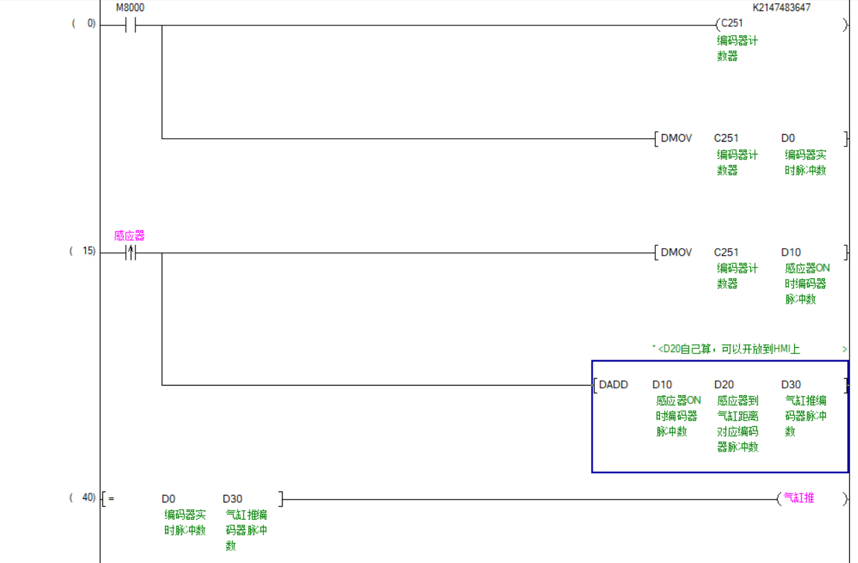

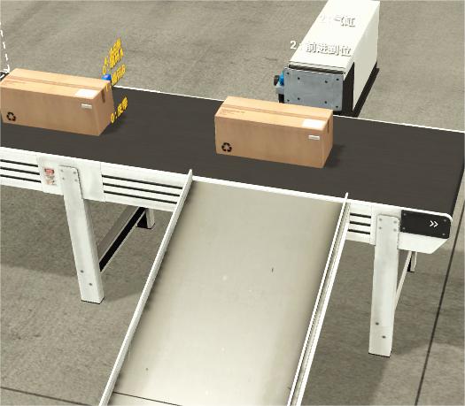

求编程思路,如果两个物料离的比较近,感应器感应到第一个物料开始编码器计数,还没到气缸推出的位置感应器感应到第二个物料怎么办?编码器又不能复位

1.让机械工程师改结构,只允许一个处理完之后才能进第二个
2.队列,保存第一第二个的队列数据,气缸动作后消除第一个,进行第二个数据
3.改动位置感应器位置

如果是像楼主所发图片上的这种情况:1.只需要在前面加上一个阻挡,目的是让后面的下料执行完毕后放开,有效避免二个箱子同时过来。2.最后面那城加感应开关检测箱体,做好硬限位,箱子只能走到出料口那里,有箱体就推下去。流水线体不用停,还要什么编码器定长度呢。

感谢你的回复,1.可是项目要求皮带是不停的,而且物料也不能用阻挡气缸阻挡,容易刮伤皮带,2.由于皮带不停所以当感应到第一个物料的时候把编码器位置保存第一个寄存器,但是第一个寄存器还没来得及清第二个物料已经感应到了,这时候不好处理第二个的同时又不影响第一个

感谢你的回复,现场要求皮带不能停,物料也不能停的

5楼  发表于: 2023-08-24 16:04
不知道行不行,请大佬斧正

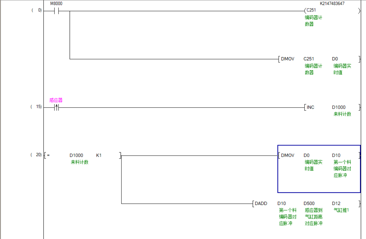

7楼  发表于: 2023-08-24 16:57
这样行不行,

8楼  发表于: 2023-08-24 17:00
是的,你这种方法物料单独一个进入感应器,被气缸推出后进第二个就没问题,如果物料连续进入就不行

10楼  发表于: 2023-08-24 17:04
首先感谢你的回复,你这第一个问题是当第一个气缸推的时候就把物料计数清零了,第二个物料就不会推了

11楼  发表于: 2023-08-24 17:14
我刚模拟了一下好像可以推,我用的比较是数值D0和D22,虽然D1000清零了,但是D22的值已经计算出来了,不会跟着清零
