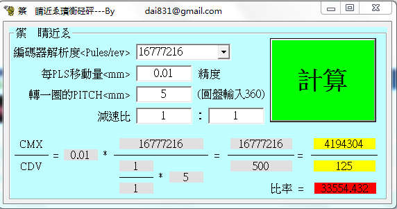

台达B3伺服分辨率是16777216,马达是直联的,丝杆导程是5MM的,想让PLC发100脉冲走1MM,也就是发500脉冲走一圈,电子齿轮P-44和P-45怎么设定?

16777216分子,分母500,不行的话,就交换一下

    P1-44****16777216****P1-45****500,不约分也可以的,主要是注意P1-45,初始值是100000,要切到下一页把1改为0,否则一直找不到问题点。

    家园有个高手发过电子齿轮计算软件,输入相关参数即可
