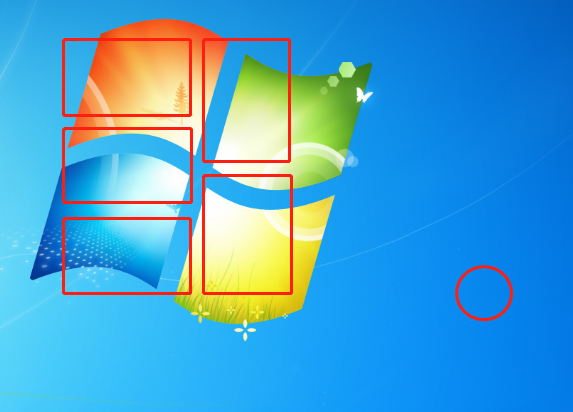

最近公司考虑用PLC做一个立体码垛机,思路如下,一个立体四轴机械手来抓取物料,然后底部轮盘转动,放到旁边的托盘上,但是旋转角度不知道怎么计算,有大神们做过的吗。结构如下图。五个框代表五个物料,圆圈代表的是码垛机。

算个P,直接示教
做两个按钮,一个向前一个向后,触摸屏上分别做几个按钮,把几个位置值锁存到指定的寄存器地址上,运行的时候只管跑到这个数值就行了,为啥要计算?
NB一点可以做拖动示教哈~

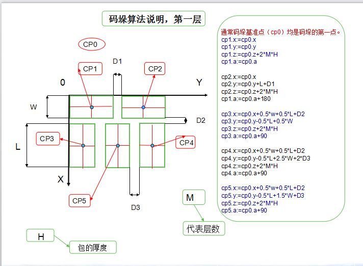

码垛我都是这样做的,很方便的

引用第7楼wenliang于2022-04-11 09:39发表的  :
码垛我都是这样做的,很方便的 [attachment=266050]
学习一下

引用第3楼gingle061于2022-04-09 16:38发表的  :
有现成的运动控制系统
还不是控制成本,现成的运动控制系统一套是8000多

引用第6楼gxtmdb82164于2022-04-11 09:31发表的  :
算个P,直接示教
NB一点可以做拖动示教哈~
这个写程序是方便,但是对用户来说就不方便了
你这个是用机器人来做的吧?
