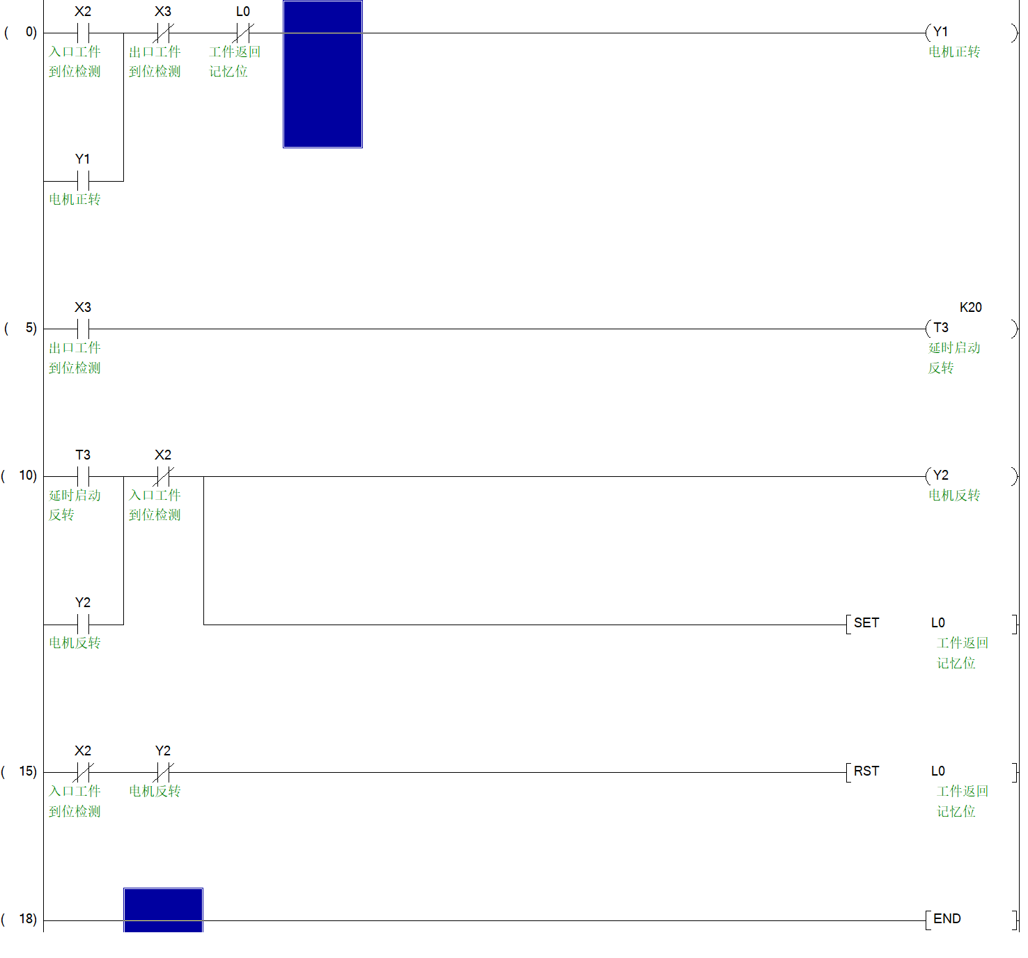

一传送带入口及出口各有1个感应器,当入口感应器感应到物体时,传送带正转,碰到出口感应器时传送带停止并反转,碰到入口感应器时传送带停止。看似简单的我却整不出梯形图,特来论坛请教大家,谢谢!

1楼  发表于: 2021-11-03 22:22
入口感应器 = X2
出口感应器 = X3
正转= Y1
反转= Y2
|X2|---------------[SET Y1]
|X2|---------------[RST Y2]
|X3|---------------[SET Y2]
|X3|---------------[RST Y1]

感谢1楼师傅的热情 ,但程序在反转后碰到入板感应器时传送带停止后马上又正转了,不能满足要求,还需大神们帮帮忙,谢谢!这是我同事给我的题目,不知道是否能实现,谢谢

3楼  发表于: 2021-11-04 00:43
加个延时就行了

4楼  发表于: 2021-11-04 06:54
也就是说反转后延时停止,但延时不好控制,如果速度变快或变慢时,物件碰到入口感应器时不能停止或还未到入口时便停止了

7楼  发表于: 2021-11-04 09:45
实际上是个停止条件问题,楼主的描述就不够清楚,导致大家对这个题目都会有不同的理解.
借1L的定义:
入口感应器 = X2
出口感应器 = X3
正转= Y1
反转= Y2
按我的理解,实际上是入口处传感器要触发两次,第二次停机,那么这里写法就多了.
最简单的,根据传送带当前的运动状态增加条件,不运行的时候X2触发给正转Y1,当反转Y2有的时候再触发X2要停机.
后面的条件没有了,也就是结束以后怎么处理,是人工拿掉还是怎么的,一般来说会有一个下降沿,包括上面的触发也是上升沿的方式去处理,这样程序也还算简单.

8楼  发表于: 2021-11-04 10:33
物件放在入口时,Ⅹ2导通,丫1正转运行后,物件此时已离开了,此时x2没有信号了,当物件运行碰到出口感应器X3时,x3导通后丫1停止,丫2反转运行,反转运行后,物件往入口方向运行,此时X3没有信号了,当物件反转运行碰到入口感应器x2时,触发丫2反转停止,当工人取出物件后,X2沒有信号了。这是一个动作过程。厂里机器有这个动作,所以想学习人家是怎么实现的。谢谢大家!

10楼  发表于: 2021-11-04 11:33
引用第8楼zx1234于2021-11-04 10:33发表的  :
这个用步地梯形图来做吧。
不同情况的正反转不一样的。这就我们常说的工艺流程。
X2触发S1
在S1中X3又触发S2
S2中X2又触发S3
以此类推
这样的好处是在一个S中,你只等待一种X信号,多余的X没影响
另外Y1 Y2最好用SET 和RST

11楼  发表于: 2021-11-04 11:37
附图仅针对描述的正常运转流程,供参考。
如正转、反转切换时是否需要延时间隔,物件在传送到一半时是否有人为停止、取走的情况,及停机警报等异常情况时,根据实际设备情况在程序条件中要增加防呆互锁复归等。
