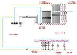

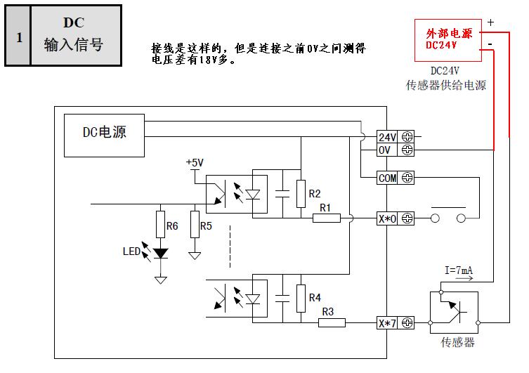

PLC的直流电源0V与外部直流电源的0V之间的电位差有18.3V,两部分的0V端子接在一起是否有问题?因PLC输入的COM端子就是PLC的直流电源的0V.外部电源作为输入端子必须接PLC的COM端子啊。目前是接在一起使用中。

PLC的24V电源没用,但是PLC的输入信号COM端就是PLC的0V端子。外部电源信号的输入就必须的接PLC的输入COM端子啊。但是这两个直流电源的0V之间竟然存在18V的电压差。

com端应该能接外部电源的0v,没听说PLC的com端必须接PLC电源的0v。

不知道你用的哪款的型號,我上網看了一下XC3系列的它只有提到如果是用內部電壓 0V 要跟COM接(NPN)。

难道我用的是仿信捷的假货吗?跟你的不一样?接线可是依据信捷说明书做的。无非测量了一下电压,发现之间存在这么大的电压差。测量各自的电源电压都是24V左右。因不明原因特来此请教,是什么原因会产生电压差?

把外电源的输入电源2条对调,看电压差是多少?还有PLC 及外接电源若没有接接地线也会产生电位差喔

实在找不到原因,可以通过中继转一下
