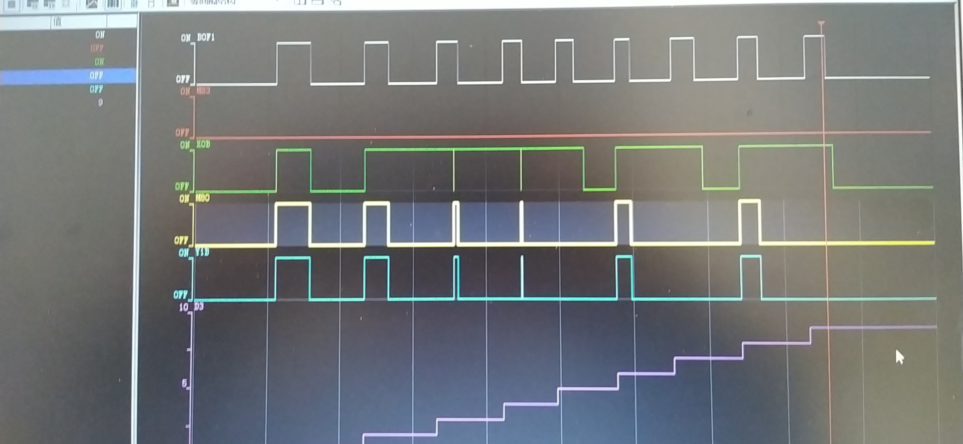

QD70P8在JOG的时候BUSY信号会有400MS左右的延时是什么情况

请教下,正常定位的时候BUSY信号是正常的,就是在JOG的时候,正JOG时候速度已经降为0了那个BUSY信号还会延时个400MS左右,才完全没有,在才可以反JOG。不知道大家有没有遇到这个情况。要不要BUSY互锁的话,差不多正反JOG要间隔2S才能在动作

你的加减速时间是不是太长了。

加减速设的10MS

可能是软件的延时,你看下电机停了,脉冲输出口还亮0.4S?

这是在现场抓的图,请教下。

XOB是BUSY信号

你说起这个,我也想起来几年前用过这个模块,也是一样的情况,也不知道是不是模块本身设计就是这样子的。
后来我都不想再用这个模块了。

那后来有没有什么方法解决呢

jog好多指令都可以写呢,换一种写法试试

把程序贴上来,我用过,没有这种情况。
