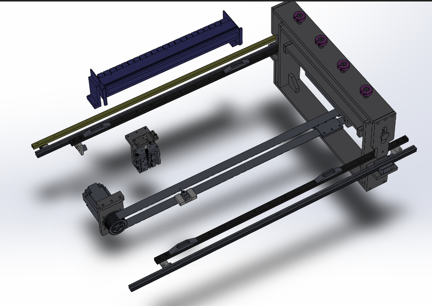

用的三菱运动控制卡MR MC240带一个JE-40B的驱动器,在运动的时候出现电机来回抖动。
1.在电机低速复位的时候,出现抖动,抖动完了,在高速运动就很正常
2.改刚性值,有时候还是会出现
3.三菱运动控制卡,改一次参数,就要重新写入下载一次到驱动器,上位机要要对板卡系统重启

用皮带传动的不就是这样的,加个减速机就好了。

这么长的同步带,低速时肯定抖。同步带刚性差,低速时同步带松弛状态。现在的机械设计基本都是纸上谈兵、不懂工艺、不懂调试,设备干啥都不知道,画图还可以。

不加减速机就换个10倍扭矩的马达,绝对不会抖;

PA08设置为0004,调高PA09和PB07,PB07的设置值为150左右。

你是不知道啥叫闭环吧,抖一个是扭矩不够,另外一个是出现位置偏差 伺服在修正
电机抖动,是因为扭矩不够是吗??

你观察下低速时电机抖还是皮带抖。

带皮带的确实加个减速机能省去很多麻烦,我一个月前刚好也碰到了。伺服增益再怎么优化,效果始终没有减速机好,最后优化的结果是电机不抖了,但是增益低了电机时不时的发出声音。
低端3D打印机用的步进电机不抖抛开转矩不够,我个人也觉得就因为它是步进电机的原因,纯开环,丢步也就丢步了不会自己为了修正误差而来回调整
