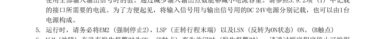

看看这个接连没

刚才在看资料没注意到你已经回来,直接截图发过来了

PD01设 0C04就好,还有驱动器的监视模式可以调到P模式(接受到的脉冲数),这样就知道伺服有没有接受到脉冲了

发表于: 2018-03-14 12:42
是的,我改的0c04,之前我是在伺服设置软件里设置了限位无效,我以为正负极限被屏蔽了,看来软件设置么用
