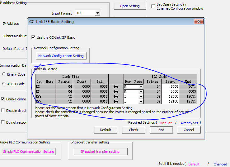

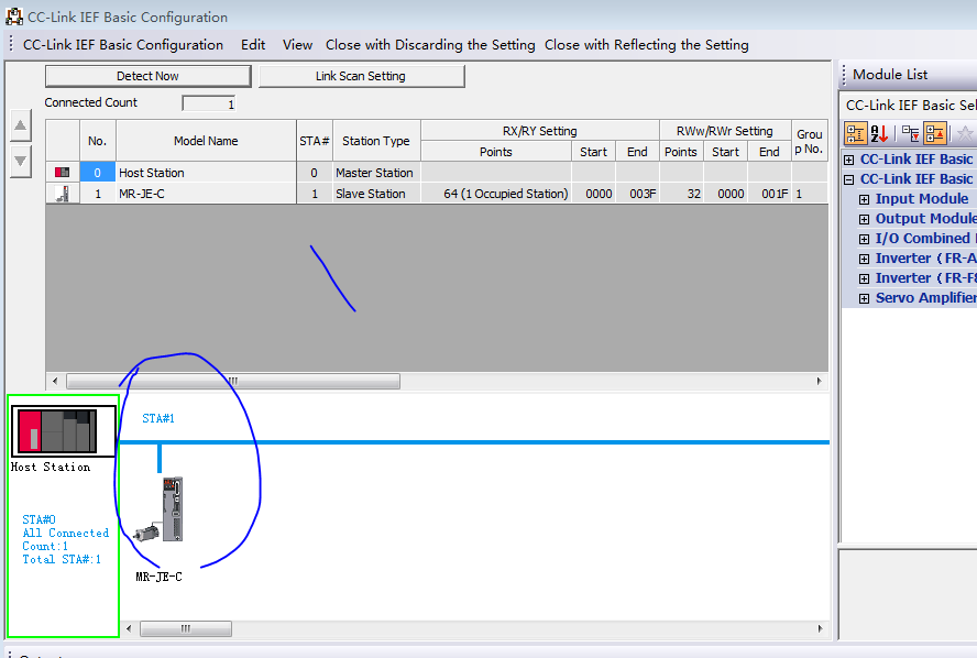

最近测试一套CC-Link IE Field  Basic  IQ-F 5U 与MR-JE-40C通讯,
虽然通讯可以,但是控制不能理解,全英文手册看起了还是有点吃力,各位前辈是否有用过请帮忙指点一下,最后有个程序案例,谢谢!

7楼  发表于: 2017-10-08 18:44
现在是可以读取到伺服电机数据,就是发出数据不能确定正常,不报警,没有反应,监控通信周期正常 7-8MS左右

你说你是用FX5U和MR-JE-C通迅
程序却是L06和MR-JE-C
表示看不懂,
另你的PLC的网络参数好像有问题。PLC参数设置了,但网络参数那里   以太网/CC IE Feild却没设置。

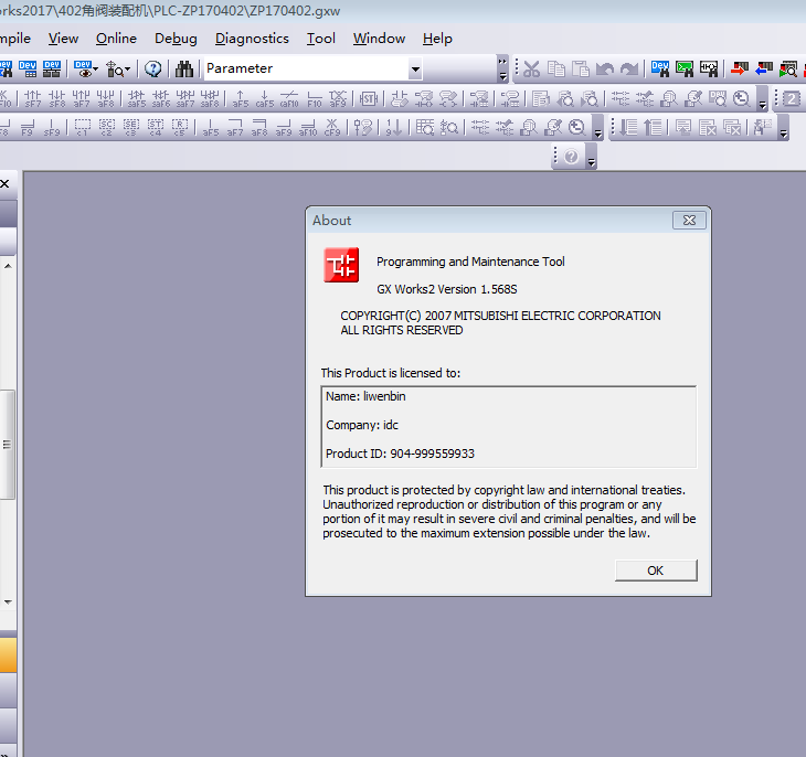

11楼  发表于: 2017-10-09 14:57
版主倒是可以把GX WORK 1.560J  以上的软件分享一下。
