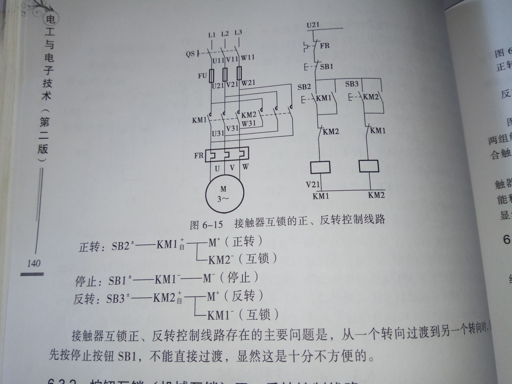

比如PLC控制电机正反转时候的硬件互锁

一个接触器的线圈供电串联另一个接触器的常闭点。
这样当一个接触器接通时,另一个接触器一定是断开的。
当然,当一个接触器的接触点粘连时还是会出问题,我见过的还有检测触点粘连的电路。

這是線路互鎖
利用MC的B接點
當MC1動作時 MC1 B接點斷開
MC2就無法激磁,反之也是一樣
還有一種是機械互鎖
這是接觸器的一個配件當一邊激磁吸下去
另一邊的電磁鐵就會被頂住無法吸下去

有些接触器组合,带机械互销,其中一个闭合,另外一个是闭合不了。

施耐德的接触器有机械互锁机构
你还可以通过辅助触点进行互锁

施耐德,与ABB的接触器都有机械互锁机构,

这个?

很原理的东西,电工手册上有,看使用场合,如果安全性要求高,就如楼上各位所说,在PLC内程式互锁外,再在外面用接触器的常闭触点互锁,甚至可以同时采用机械互锁的接触器组!!
