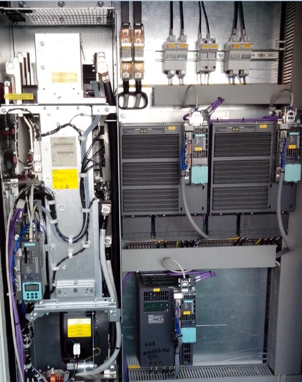

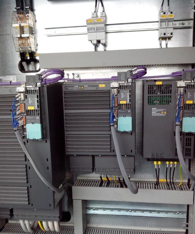

很多情况下,应该还必须用熔断器,例如下图的进口设备情况:
