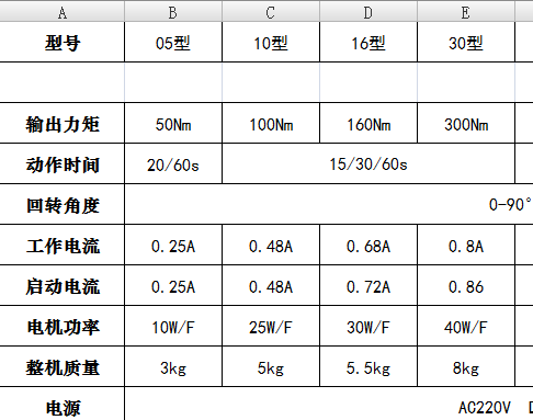

描述:电动阀门参数

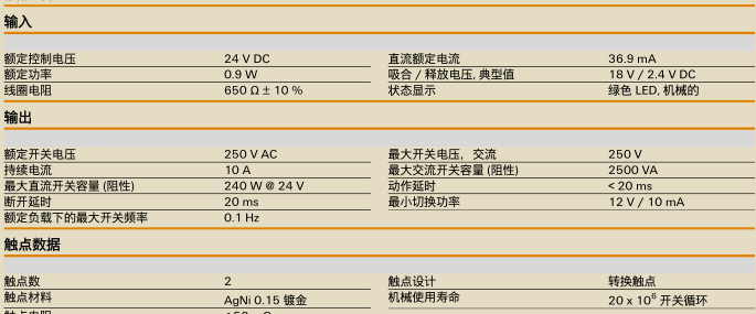

描述:继电器参数

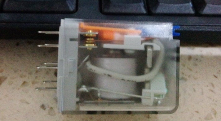

大家好,我在厂里碰到一个问题,就是目前还在调试的时候,老是有继电器辅助触点会粘连在一起;情况是这样的,PLC控制电动阀启动和停止(相当于一个小电机的正反转);电动阀是三线制的,open,close及COM三根线;COM线是0V线,220由我柜内供,通过我两个继电器输出到端子排再出去到电动阀(端子排为带保险端子,保险1A);接线没有问题,程序也没有问题,开阀的时候开的继电器吸合,开到位时候继电器弹开;关的时候关的那个继电器吸合,关到位的时候继电器自动弹开(程序编写控制,限位信号从阀门限位开关接到我DI端子上,这个没有问题);从关到位开到开到位的时间一般要一分钟以上。继电器我选的是魏德米勒24V直流的(参数看下图),因为PLC模块是24V的,电动阀我看其型号参数启动电流最大也没达到1A的,可是我继电器辅助触点支持的持续电流有10A呢,我不明白为什么继电器的辅助触点老是会粘连在一起,如果是电流太大,那我下面的保险端子并没有烧掉呀,难道和电压还有关系(有些阀门,如果我是正在开输出,关的那根线和COM之间有时还不止220,甚至有超过300V,关那根是从阀门回来的电压)。具体原因还没有查清楚,厂里这边认为是继电器选型问题;不知道有没有碰到过类似问题的朋友.....

电机是感性负载,加个阻容吸收试试,再不行就换大的。

不行换接触器试试

要不就是限位开关检测滞后,电动阀卡死后电流过大,导致继电器触点粘连。加个热继电器试试

在我们公司项日上看到的电动阀是三相380V的,其它的控制信号都是低电压,24V,不过中间继电器触点贴死,以前也有过,那是负载电流过大,而且回路中在不动作时线圈有电压,如果你把线圈的一根线取下,看是不是还贴死,如果是那么就是负载过重,现在的中继,就是控制一个电磁阀做正反转来回动作,这也是不可靠的,特别是频繁动作。还有就是外部干扰,开关接触,换个接触器我想就会解除这个问题的,

直流负载安装续流二极管,交流负载中继加阻容吸收
