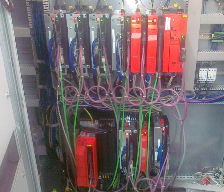

这条生产线不是我负责的,很奇怪,,
4个月之中烧毁5台SWE变频器,,,测得电源电压410V    ,,11个变频器随机烧毁的,,有一台甚至是后半夜没开机的情况下烧掉的,,据此推断损坏与负载和参数设置没有关系,,,电控柜全密封,带空调和取暖机......就是问高手缺相状态会不会烧毁变频器,,我现在就是怀疑母线槽与电柜之间会不会出问题,,换进线电缆非常麻烦....
希望大家给个建议应该怎么去查,,谢谢了,,,

一般缺相不会烧坏变频器的,但变频器会报警。
你的情况,检查走线规范和接地,还有电网的谐波情况。

    你们的公司环境怎么样脏不脏?我举个例子吧,某单位用真空烘箱一开始的时候石墨加热件是美国进口的,但后来美国禁运后开始用国产石墨加热件。就开始出问题了电器经常炸。一开始以为是谐波,但经过一段时间排查后发现是国产石墨加热件加工不过关。使用后会有大量石墨细线产生。由于石墨线很细很轻飘起来后到处飞导致了短路炸毁电器。

    回复2楼,,我们公司环境不脏,,再说电控柜是全封闭的,,,
    回复3楼,,410V电压应该不算高的,,该变频器耐压500V的,,
    回复4楼,,整条自动化生产线SEW变频器数量在有40多台,,就是这个柜子里面的变频器频繁烧毁,,说它质量差感觉有些牵强,,,昨晚烧掉了一台1.1KW,,因为生产线不能停今天一早换了一台备用上去...也不知道能熬多久,,汗

    你说的接线是指变频器的动力输入还是输出?其中有一台变频器是在后半夜烧掉的,,机器没开机,,变频器是通电的。。。 还有电源谐波的话,,公用这条母线槽的其它电柜里也有相同的变频器,,从来没出问题过,,就这只柜子老是出问题,,,
    哦,,变频器烧掉以后,,电源开关合不上,,应该是主回路击穿或者短路了

    你的变频器前端接了几个开关 重点检查有一相拟接非接 而引起高压击穿

    再就是你的负载设置不正确 (选型不正确)

    我遇到的和你的情况一模一样 烧坏10多台变频器 才找到上述原因的12年的事情

    谢谢楼上的朋友,,参数设置肯定没问题的,,有台是在没运行的情况下烧掉的,,,我也考虑到电源进线部分会不会出现似接非接的情况 ,,所以打算重点排查进线部分! 变频器到母线槽共有3个开关,,

    SEW的變頻器 他的進相電源是直流母線的嘛!如果是把那台直流母線換了 還有瞰您那控制SEW因該是通訊的吧
