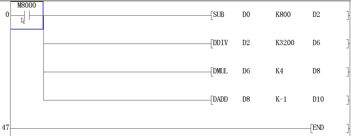

求教各位大神,一个压力表量程为 -1~2bar   选择的压力变送器为量程 -1~3bar  输出4~20mA  ,使用FX2N-4AD 模拟量模块 ,要想在三菱PLC里显示实际压力值,这其中的压力、电流换算或者对应关系该怎么确定?非常感谢

压力变送器為線性輸出 :
-1~3bar =  4~20mA  =  0~4000
=>4 bar = 16mA = 4000
=>1 bar = 4mA   = 1000
=>1mA  = 1/4bar=0.25bar
=>1(plc值)= 1/1000 bar
當1bar時
電流輸出  {[1-(-1)]bar*4mA}+4mA
               =8mA+4mA
               =12mA
plc  [1-(-1)]bar*1000
      =2bar*1000
      =2000bar

    给你个公式
    假设当前取到的模拟值为2000,-1~3bar =  4~20mA  = 800~4000
    X=2000,XH=4000,XL=800,YH=3,YL=-1
    Y={((2000-800)/(4000-800))}X((3-(-1))+(-1)=0.5par
    D0:当前模拟信号的数字值(800——4000,实时数值)
    D10:当前压力实时模拟值。

    但是实际机器上运行时在无压力状态下4AD检测模拟量转换成数字量后是400左右,跟计算有出入,有大神知道这是什么原因吗?

    回5楼问题,那你调整模拟量输入的偏移值,把这个400值偏移至0。方法:硬件调整offset。软件调整在模拟量输入寄存器的后面直接减掉400试试。

    不好意思,最近没在,回复8楼,编程中减去400,可行,可以大致反映出实际压力值,但是我想弄明白的是:实际测量无压力状态下压力变送器电流大小为8mA,跟理论值一样,那对应数字量应该是250,实际是400,这其中什么原因造成?怎么调整?谢谢
