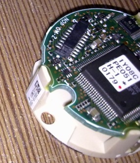

自己摸索的,请同行指点
原点就是编码器的零点,跟电机定子零点对齐!  找一好的马达测试,先找到电机定子零点,给U V加低压直流电,U进V出,定子会在四个角度锁住,分别定义为0度,90度,180度,270度,取其中一个角度假设为零点,将驱动器上脉冲显示清零,转动编码器,直到编码器的Z相信号出现(Z相信号不好取,速度太快,我用的是PLC高速计数来取的)记下驱动器上的脉冲显示!有四个角度分别试下!其它不多说了!

    三菱的编码器的通讯模式的!并不是ABZ的方式,驱动器的Z相是,数据模拟出来的!
    还4个角度分别试一下!你以为是万向节啊,编码器可以随便转的?
    这个方法适合很老的脉冲编码器,

    Z相是指驱动器OP集电极开路输出信号,不从编码器取,而从驱动器取!转编码器有误,是转电机轴,找到零点后,记录反回脉冲值!

    取J3的零点,示波器要高档的才行吧,用PLC低成本解决!

    装个编码器!不要这么复杂吧???
    上机器,编码器自学习就可以了!
