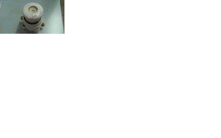

 [b]有一台设备三相马达2.2KW,接触器前面有3保险,是老式的陶瓷保险座。经常保险座炸掉,保险也会烧掉.换上新的就可以使用。过不了几天就又爆了。马达没有问题,线路也是好的。大家帮我分析一下。

测下电流,

接触器可能有问题或者那个地方绝缘不好,建议把老式的陶瓷保险座换成3P10A ,DZ47-63小型断路器

这样的老式保险座比较容易接触不良,换了它试试

线路故障的可能性较大吧,或者接触器触点不良,或者电柜根本就是开天窗敞大门,上有积尘下沉迎面浮尘满怀,呵呵, 防护的完好很重要
有条件的话测一下电流

很好判断,电流比保险大很多。保证保险大小正常,再查找电流变大的原因
要看电机的工作特性,工作环境,保险的大小,老设备有无改造,增加用电的情况
陶瓷的保险底座是有接触不良的情况,当然现在很少看到陶瓷的保险底座,换一个没有多少钱。
电机的工作状态很重要,连续的启动,停止,切换时电流是比较大的
交流接触器的选择也很重要,我们单位的行车在相当频繁的工作状态下,我就要求所有接触器指定品牌。

换成3P   D10 ,DZ47-63小型断路器

保险那么容易烧掉,那么第一查电机绝缘,二查接触器触点是否氧化严重,瞬间缺相电流也会很大的。只此2点,另外环境可以更换为DZ47-3*10A的自动空气开关的。

是保险座炸掉,还是熔体熔断,抑或是相间或对壳短路?
其他查无问题的话,可注意一下熔体的质量(另换一种试试)。

我用铜线短接上了,使用没有问题,应该是保险座质量太差了。
改天换个断路器给他。
谢谢大家的帮助。

保险虚接,长时间后发热。
