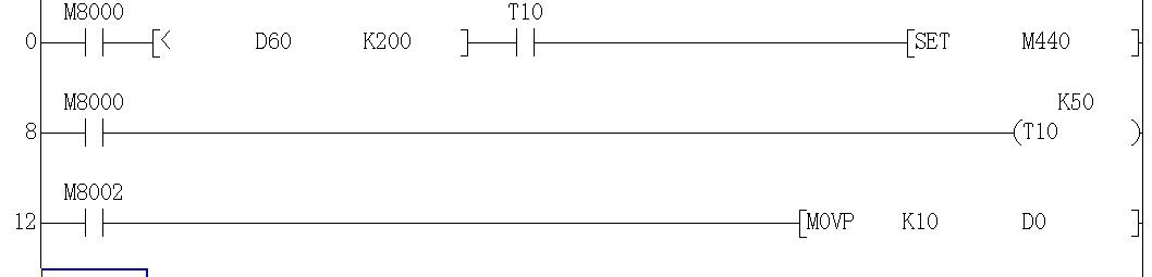

各位大侠,首先程序如下,其中D60是从模拟量模块读取的数值,是大于K200的,当PLC正常断电再上电后,M440是不会动作的,D0也会被赋值为K10,但是当供电端跳闸后再来电上电,M440就会动作,D0也不会被赋值为K10,这是怎么回事啊?

D60的值小于200了

D60刚开始是小于200,D60数值是从模拟量模块里读出来的,我后面特意加了T10啊,按道理应该也不会这样啊

你的PLC正常断电指的是不是单独断开PLC的电源?是不是PLC的电源与所读取的传感器的电源是分开控制的?

你用的是那个型号的PLC,如果是FX1S/1N的话,M440是掉电保持的。所以正常关机和供电掉电的情况会不一样,它会保持掉电前的状态

跳闸后,模拟量模块还正常吗?你检查过这两者是一起上电的吗?把时间调长点试试

PLC跟模拟量模块是同电源的,我的正常断电是只控制箱内电源开关手动断开,我的PLC是三菱FX2N系列的,M440应该不是掉电保持的呀
