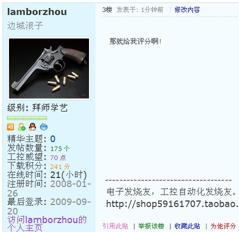

    3楼  发表于: 2009-09-20 15:17
    那就给我评分啊!

    4楼  发表于: 2009-09-20 15:19
    点每个贴子的右下角“为他评分:
