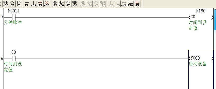

我要偏一个线圈输出,要延时3小时才动作输出..用T0偏一小时就要36000~~那么就超出数值范围了?怎么样偏啊

比如三菱的:
ld x0
out t0 k30000
ld t0
out t1 k30000
ld t1
out t2 k30000
ld t2
out t3 k18000
ld t3
out y0

这得看精度吧,可以用M8014计数30次,也可以用100MS定时器(如,T0.T1)K27000(45分钟)
计数二次得到,或者用M8013计数10800次也行

1.累计法,将时间定时器累计,而得到所需时间。如
ld x0
out t0 k30000
ld t0
out t1 k30000
ld t1
out t2 k30000
ld t2
out t3 k18000
ld t3
out y0
2.用定时器和计时器并用的方法
3.用加法器的方法比较得出。
4.以上方法可以综合考虑。关键是要自己认为最简单方便的。能用就可以。我也是小学没毕业。。。
