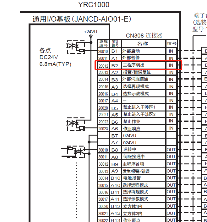

想通过外部信号来控制程序运行指针回到主程序首行,有大佬知道怎么做吗

终止程序

报警终止程序,退出自动

外部输入(主程序调出)就是的,但是是要运行状态下才生效

引用第8楼阿米尔帕西诺于2024-03-18 09:31发表的  :
他这个是调用主程序吗?

没用过安川,
但机器人程序报警给到PLC,需要人工操作,重新自动启动,自动启动,PLC不是该给出信号,让机器人程序复位,然后从头开始。  机器人程序从头开始,不是应该程序里有写做区域,自动回原点。
