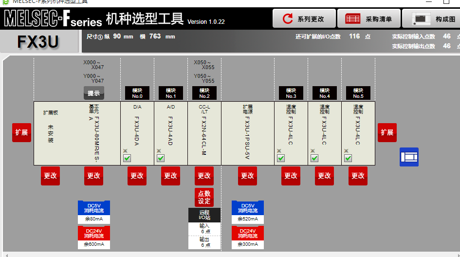

今天遇到了一个问题:
连续安装了3个4LC  之前正常使用  今天机台出现一个现象,NO3-NO5 3个4LC模块显示温度数字不动了,有一组数字显示还是0,加热实测发现也不在加热了。
更换了PLC不行,最后拔了NO5模块  只用了前面2个NO3 NO4就正常了。请问大家做个问题怎么解决?是怎么回事

5楼  发表于: 2024-02-20 21:46
你这个应该是包装机械或塑料机械上用的吧?
按我思路分析一下,如果之前正常用,那说明程序正常。
加了一个模块后不能用,有两个可能
1,后来加的这个模块有质量问题,甚至是山寨机,导致IO总线出错
2,5V供电不足了,需要增加FX3U-1PSU-5V这个电源模块

6楼  发表于: 2024-02-21 10:04
原来就是安装了3个的  正常的
昨天出现3个显示温度都不动了  都不正常了,然后拆了最后一个后  前面2个正常了。
今天又出现了前面2个也都不正常了  温度显示不动了  加热也不加

8楼  发表于: 2024-02-21 10:51
程序正常运行有2年以上了  其他机台同样的程序也是正常的,就这台很奇怪  图片是模块布局排列

9楼  发表于: 2024-02-21 11:39
按照這個佈局,PLC內部 5V 是不足的,用選型工具來選,只能加一個4LC,第2個加上去5V的電流就不夠了。

10楼  发表于: 2024-02-21 13:15
按5楼和9楼的说法   需要在最后安装一个FX3U-1PSU-5V? 安装在最后吗?怎么使用这个模块?

11楼  发表于: 2024-02-21 13:17
电流不够有解释吗 ?  我不明白为什么不够
