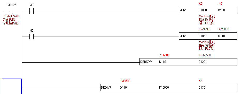

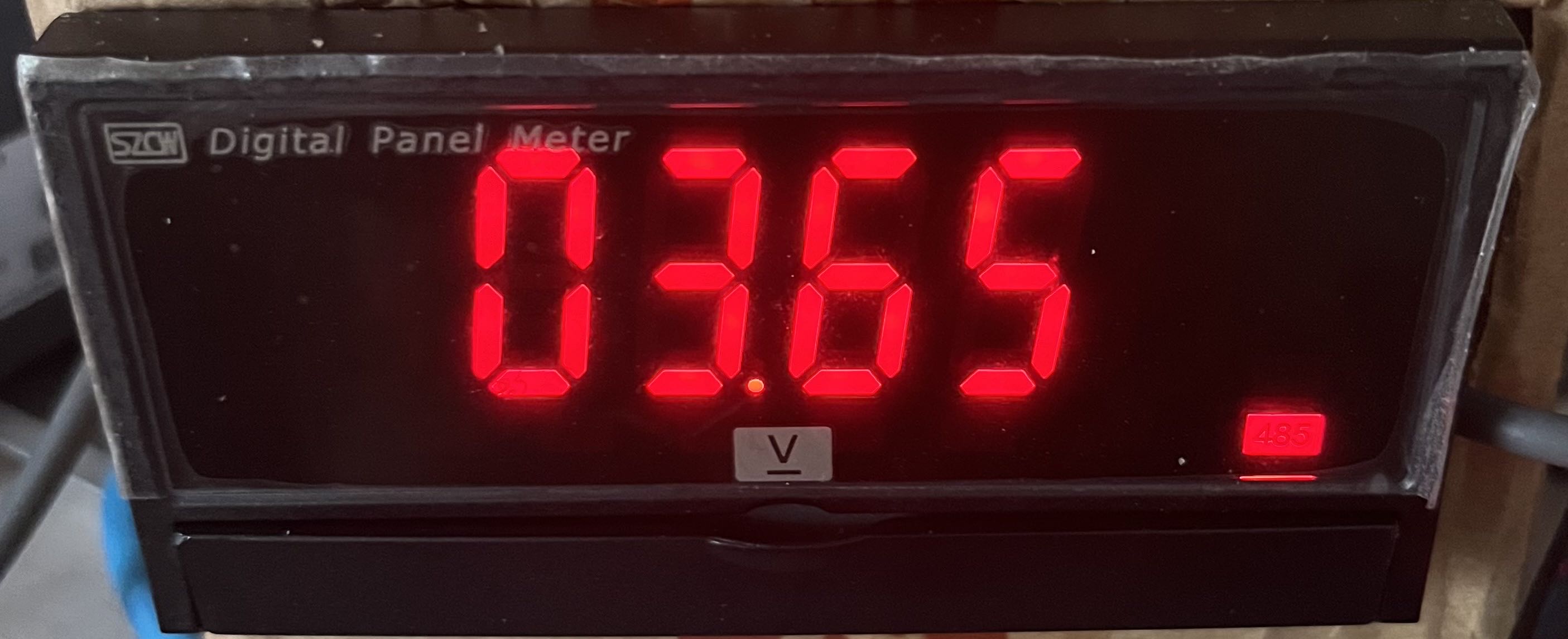

仪表显示是3.65,台达PLC读出来的数据是36500。
有两点问题需要请教:
1.D1051为什么显示的是负数,在25000多的时候是正数。
2.用什么指令能将36500转换为浮点数3.65。
感谢大家。

发表于: 2023-08-12 11:35
变成浮点数 除以10000

发表于: 2023-08-12 13:02
用专门的的数据转换指令,或使用浮点数除法运算

发表于: 2023-08-14 07:49
16位数据溢出,16位最大数32767

发表于: 2023-08-14 08:57

发表于: 2023-08-14 09:00
还有一个可能是别的地方本来已经将D1050--D1051合并为32位数据寄存器了,而楼主这城又将他们分开来MOV,导致数据监看时发生错误的显示。
