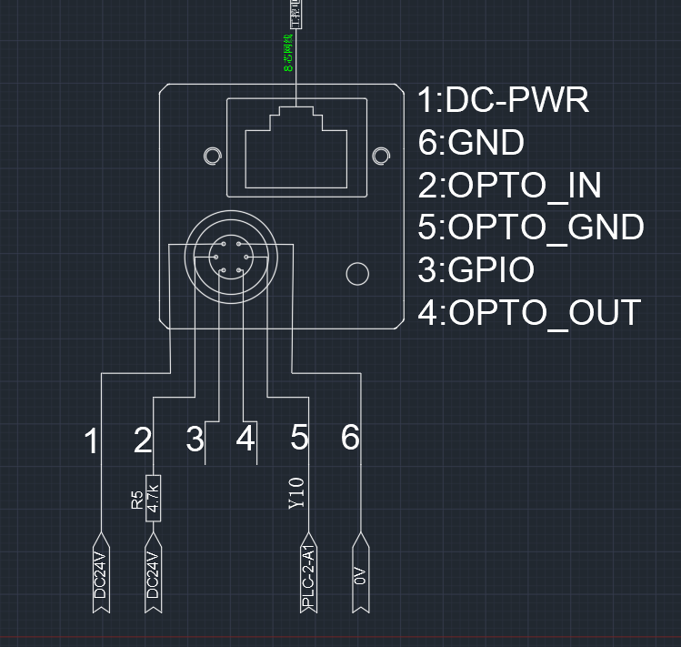

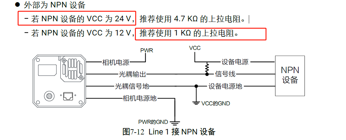

如图所示三菱5U的漏型输出PLC,NPN型输出使用1K的电阻拉高电平,会出现怎么问题吗。现在使用4.7k,拉高了3V电压,但是会受到干扰,准备使用1K的电阻,又害怕烧坏PLC。

12V下可以使用1KΩ说明至少有12ma的电流输出能力,换算到24V上,能接受最小的电阻值是2KΩ,你拿两个4.7一扭不就差不多了
另外,这个干扰是不正常的,一般都是地不干净,可以在PLC侧单独取一个输入的COM点和相机共地,别接其他东西.或者干脆把相机的电源地和PLC的地接一起,完全按他图里的接,大概率又是一个细细细细的线在做地线

右边的NPN设备是不是5UPLC输入端?如果是,就不用你去考滤这个问题,PLC内部已经有一个3K3的上拉电阻,所谓NPN,就是负通有效,出现干扰,大多是线路过长,周边环境有射频,例如,变频器,伺服放大器等产生的干扰。
右边的是NPN输出端,输出信号触发相机拍摄

现在的遇到的问题就是PLC 输出NPN或者PNP,检测Y点输出了1000次,但是在相机监控的软件里发现实际触发了1010次或者980次的样子,按理说应该是PLC触发多少次相机里就是多少次。使用示波器查看触发的Y点的那根线发现,有4V左右的干扰信号。不知道是不是因为这个原因引起的,电柜里有好几个伺服驱动器。
