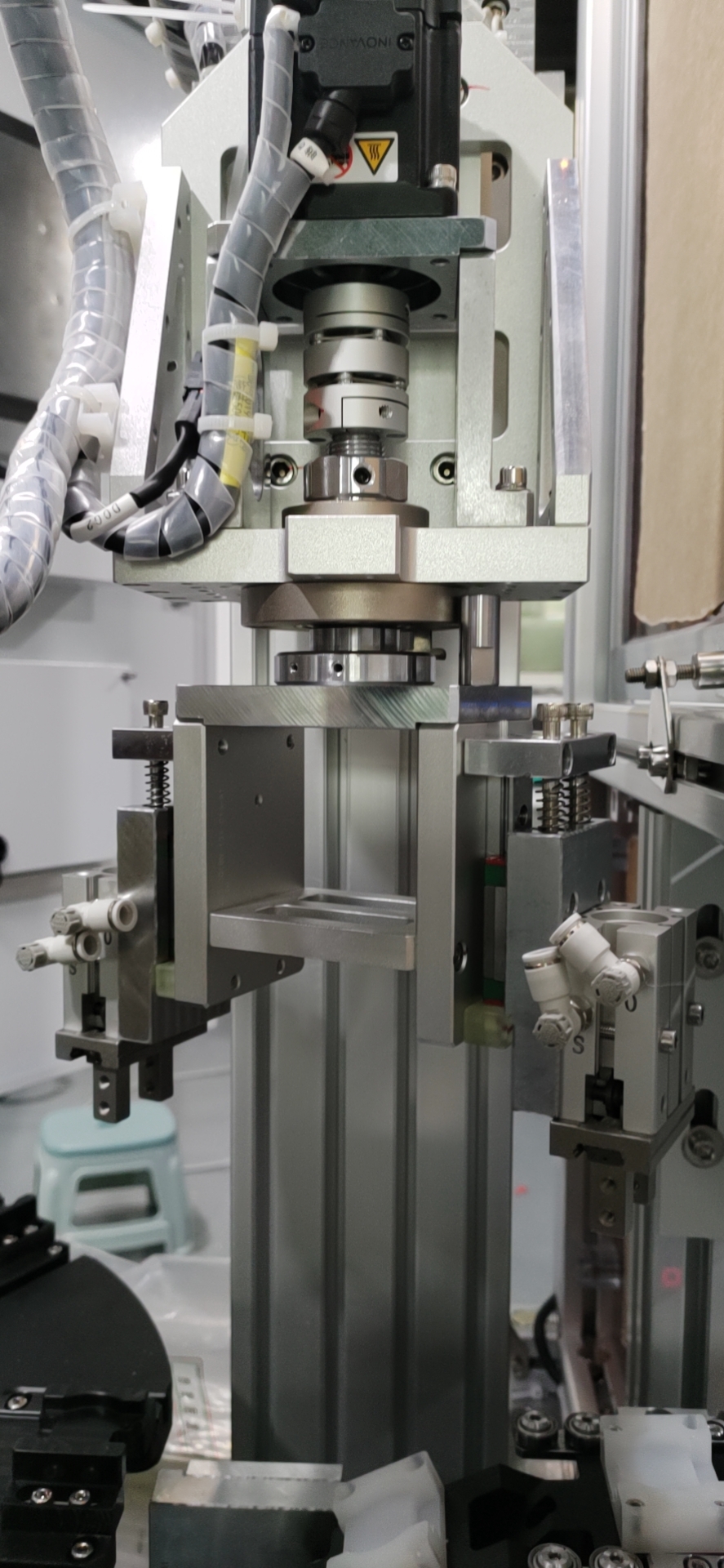

一个旋转上下料机构,用的是汇川IS620N伺服,MS1H1电机200W的。采用离线惯量识别得出120的惯量值!,在开启使能后伺服就“尖叫”!
请教这个情况就使用这个惯量,然后调整其它参数能解决吗?还是这个“机构”设计有问题?第一次用汇川

1楼  发表于: 2021-12-19 21:24
加个减速机比较好解决

2楼  发表于: 2021-12-20 07:55
旋转90或者180度?  开啥玩笑

3楼  发表于: 2021-12-20 08:26
这个机构 不加个减速机  设计机构的是咋想的?

4楼  发表于: 2021-12-20 09:31
200W电机才多大力矩,这机构旋转力臂这么大,一看就没法直驱撒

5楼  发表于: 2021-12-20 11:21
引用第4楼zlcp123于2021-12-20 09:31发表的  :
反正还没调出来,换个400W的在试一下

6楼  发表于: 2021-12-20 11:32
200W,不加减速机几乎就没啥用处,先把你们机械工程师开了再说

7楼  发表于: 2021-12-20 21:24
不加减速机就换个功率大几倍的电机呗。

8楼  发表于: 2021-12-20 22:28
引用第6楼受不了了于2021-12-20 11:32发表的  :
最终加了个5比1的减速机,成功解决
