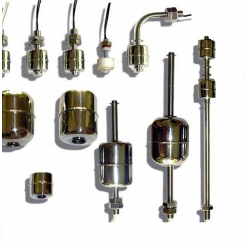

现在甲方要求修改工艺,但是修改的工艺存在安全风险(甲方要求:加热罐全靠甲方自己的操作员开阀门进水,水量自己控制,我们写程序的只管加热就行。一旦罐体无水,少水,加热会导致加热管烧毁,可能会引发火灾。)风险已经告知甲方,但甲方任然要求修改(且甲方不愿意再加任何仪器仪表增加安全防范措施)。现在我这边和项目经理沟通过了,等项目经理过来现场再面谈。我想问大家,能否出具一个责任划分书,划分责任?这个责任书由甲方和我签字还是甲方和项目经理签字?假如日后真的发生安全事故,这个责任书是否有法律效果?我写程序的人员是否还有承担法律责任呢?有没有大佬遇到过这种情况?这是我刚毕业做的第一个项目,很懵,还有些慌张。

那你就加缺水报警和温度上限报警停机啊

甲方不愿意加啊,只想我这边单纯给他做个加热程序,啥也不管。

甲方不愿意加仪器仪表啊,只想着我给他加热就OK了

很多加热管自带温度探测,如果探测温度过高,程序控制停止加热。不知道是否可行。  加热控制有很多直接和间接的保护手段

像2楼说的一样,如果没有水位检测,加热管温度上限报警停止加热。不会连温控表也没有吧?

可以把加热控制部分用硬件按钮直接通过中间继电器控制,不走程序部分。手动开手动关,开多久随他们自己
