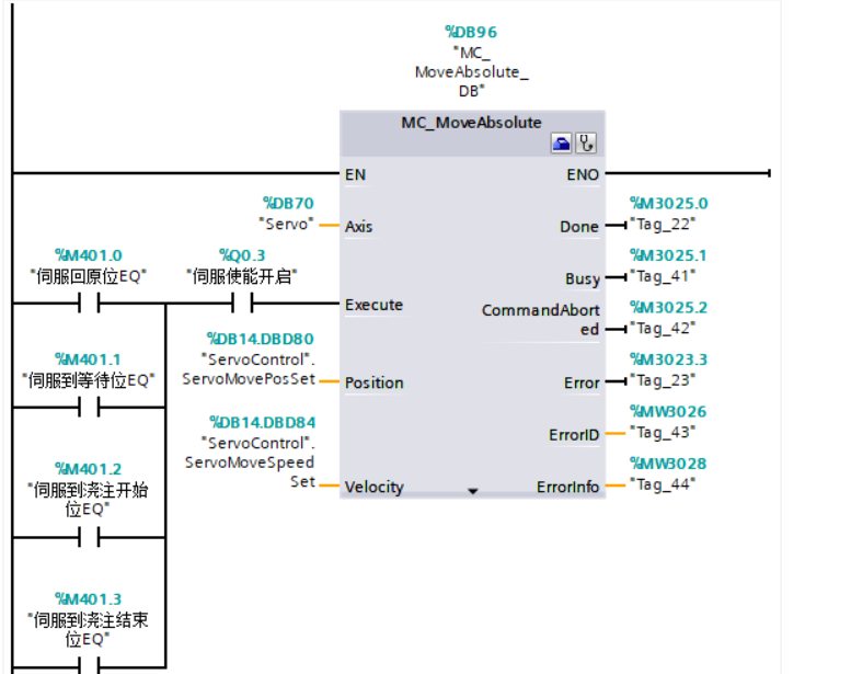

各位大神,请教大家一个问题。西门子1200的绝对定位控制,怎样在运行中随意改变它的速度?我这边有个项目是一个液体的浇注设备,需要根据它下料的多少来控制伺服行走的速度,有没有指定长度,随意改变速度的系统块指令?谢谢大家

这不是有个速度的管脚吗,你连个变量就行了

我用的V16版本,也是用的这个系统块指令,速度管脚只能在伺服运行前改变速度,伺服运行中,改变其它速度还是执行的运行前设定的速度

如下图,我改变寄存器的值,伺服运行中不能接受新改的速度值

改变的一下 紧接着重新触发一下上升沿

改变一下,意味着要停止再启动,明显的停顿感!!

谢谢大家,可以用 点动 模式进行控制,运行中可以随意改变速度

绝对定位指令 运行中修改速度不生效 必须重新触发该指令
