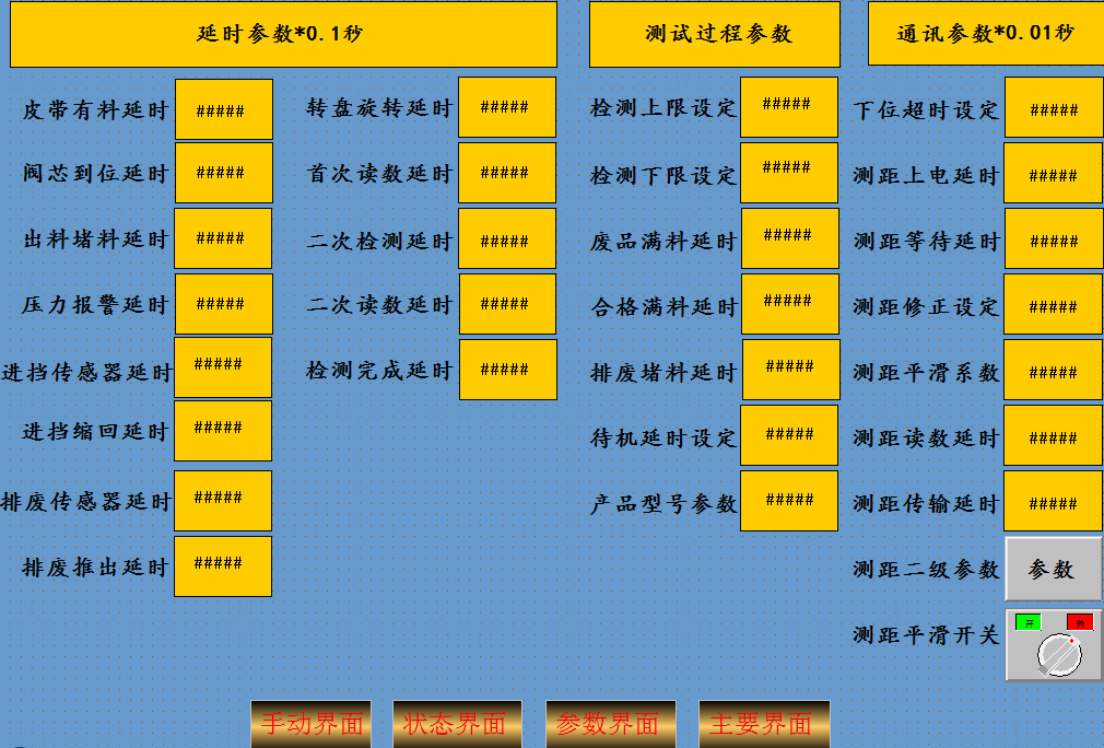

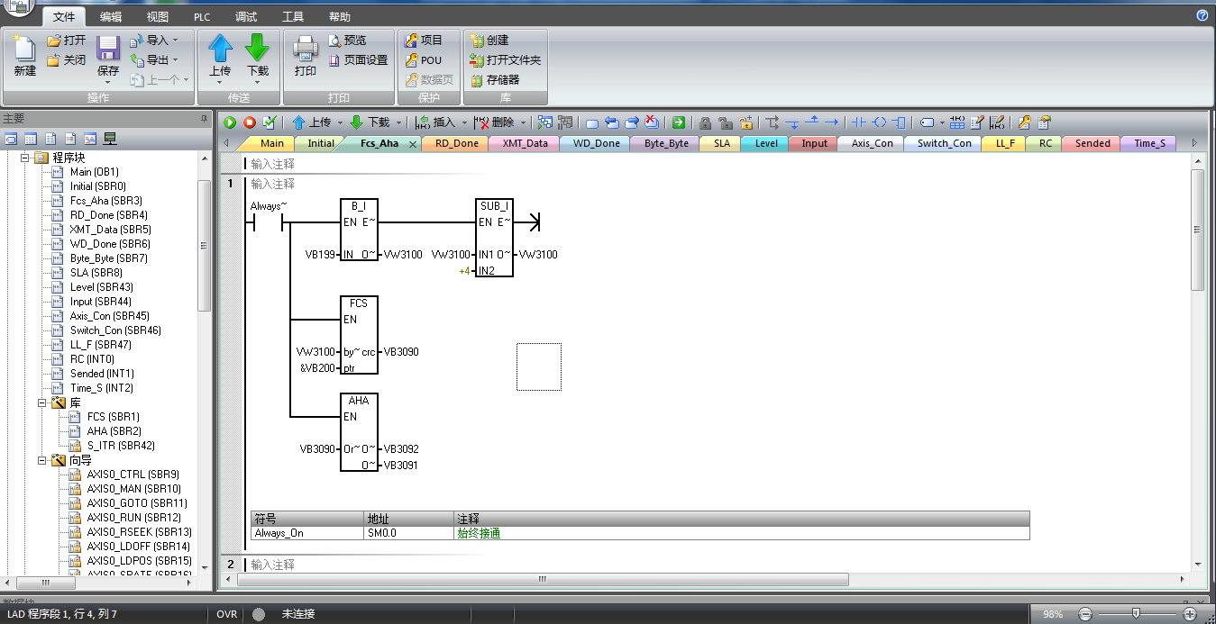

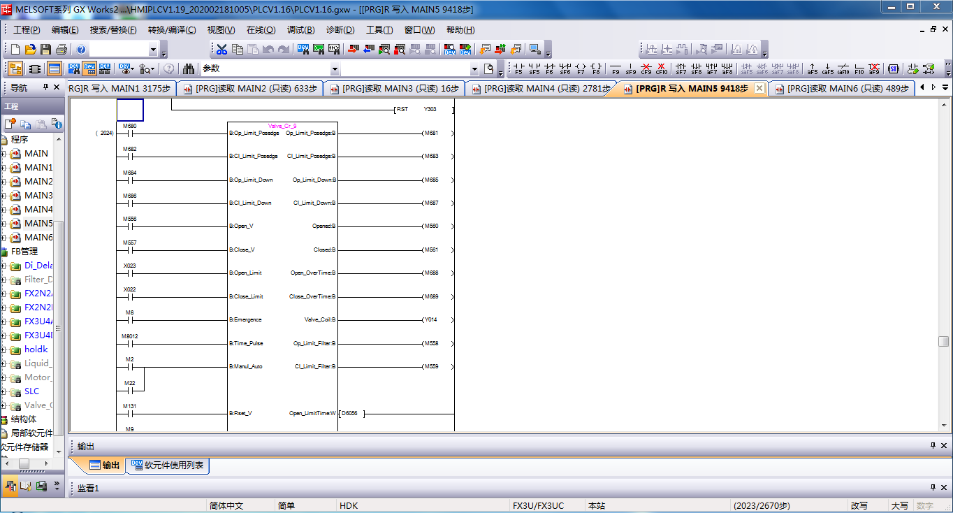

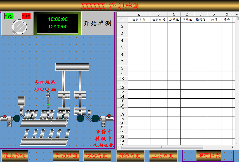

       不至于这么差吧, 程序调整看看。以前用过3U和输力强接触笔作无协议通讯做轴承游隙测量,感觉没有SMART的自由口字符中断方式灵活。
以下是以前做的SMART模拟Hostlink从站直接替代CP1H,上位机一句代码不用改。
PC发送数据:PC连续读取VW10到VW52共22个字
4030305244303031303030323235372A0D
PLC回复数据:PLC回复PCVW10到VW52共22个字
[10:35:06.162] 40 30 30 52 44 30 30 30 30 30 30 30 30 30 30 30 30 30 30 30 30 30 30 30 30 30 30 30 38 30 30 30
[10:35:06.178] 30 30 30 30 38 30 30 30 30 30 41 30 30 30 30 30 30 30 30 30 30 30 30 30 30 30 30 30 30 30 30 30
30 30 30 30 30 30 30 30 30 30 30 30 30 30 30 30 30 30 30 30 30 30 30 30 30 30 30 30 30 30 30 32 37 2A 0D
