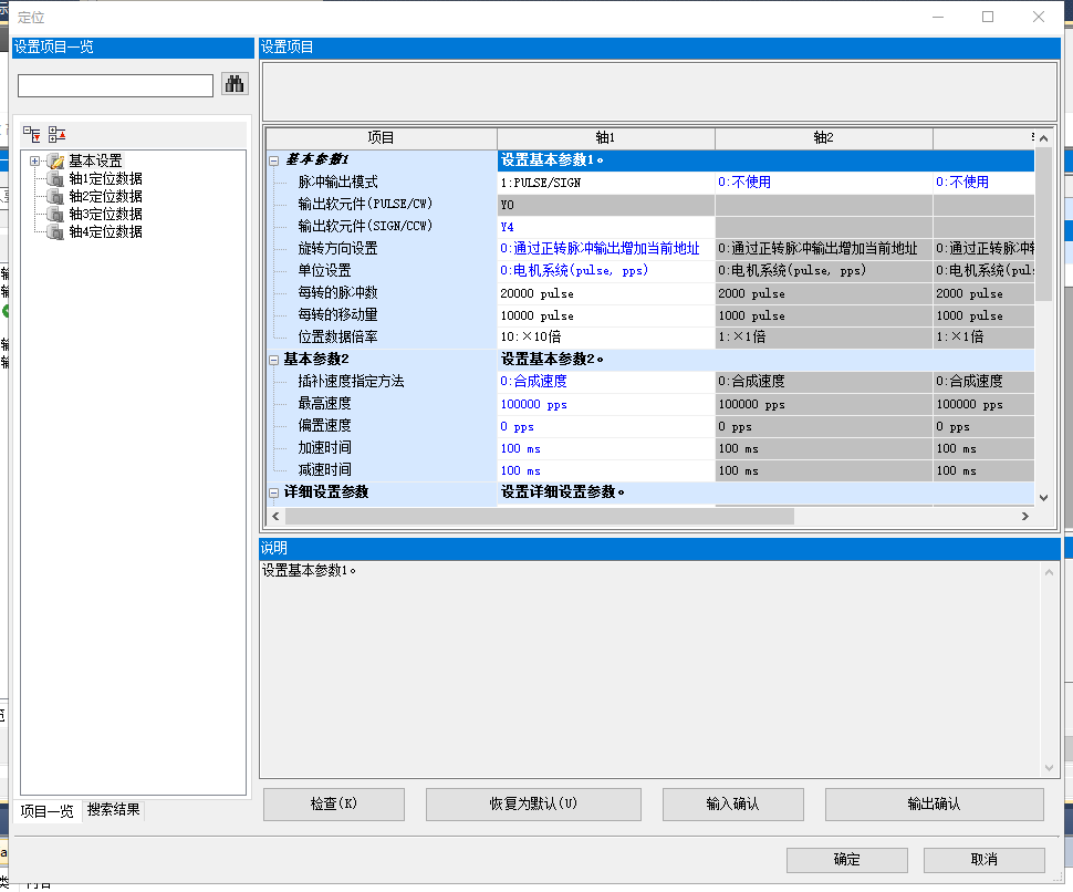

描述:GXworks3高速IO设置如下
PLC是 三菱FX5U。
伺服放大器:MR-JE-20A
伺服电机:200W
第一个情况,转速特别慢,电子齿轮比啥的在哪里修改呢?
第二个情况,正转Y4有输出并且能转,反转就没输出了。。

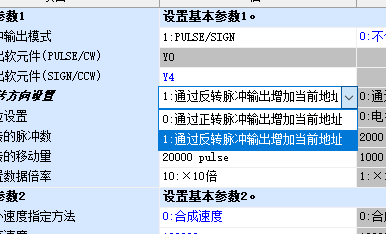

描述:奇怪
只能朝一个方向 好像是这里的参数设置。。。

1、 10*10那里可能有影响
2、监视一下PLC发出的脉冲,轴1应该是SD8340 或看一下SD5540  SD5542
3、再确认一下伺服的接线和参数, 这里设置错会导致的很慢。
你的这个情况,我分析有一种蛮大可能,你把方向的Y,接到伺服的脉冲上了。。。

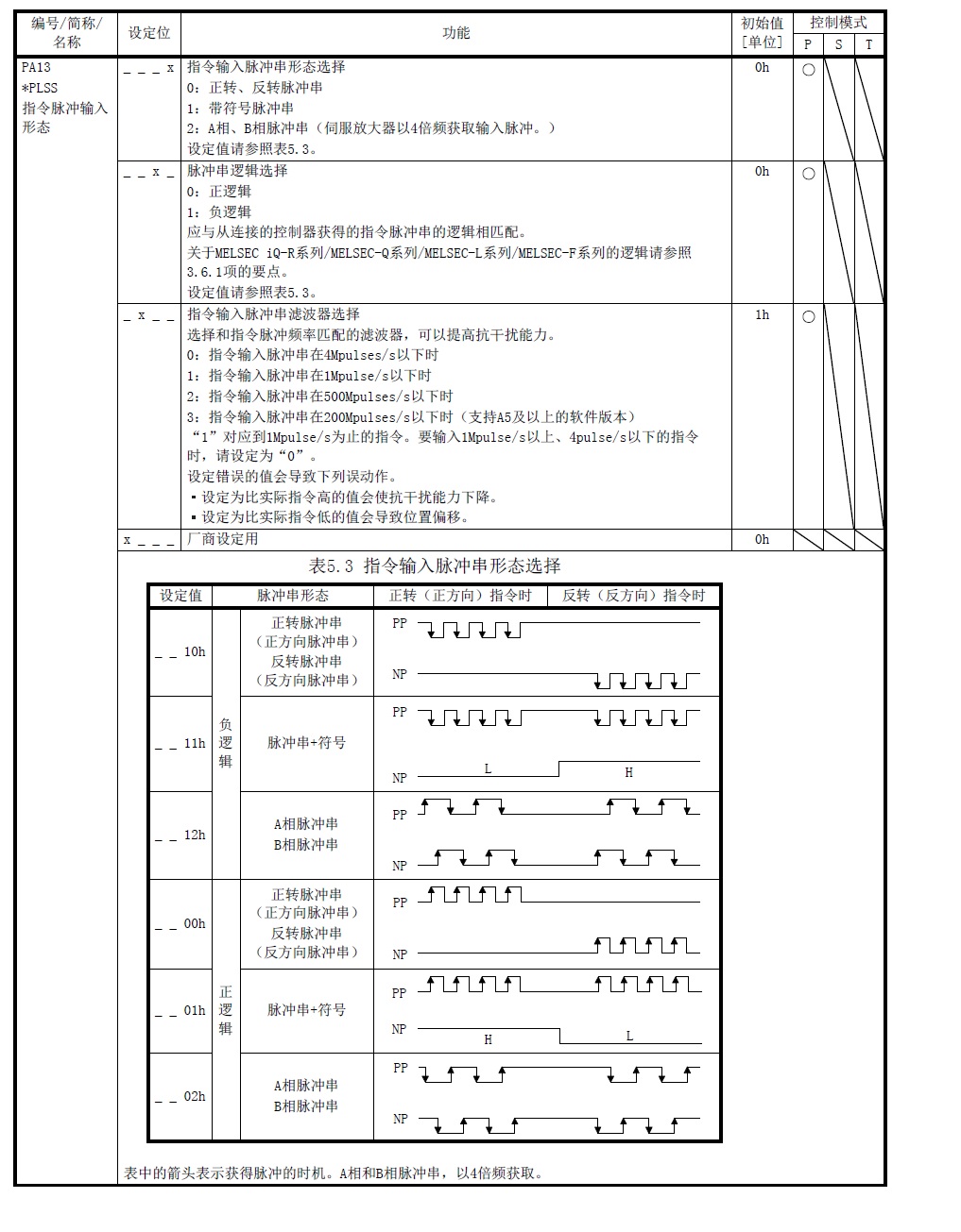

    嗯嗯,我连上软件改了放大器的齿轮比,重新设置了速度,现在速度没问题了。 还是只能朝一个方向转,软件里也没找到在哪设置
    三菱伺服的话是PA13,其他伺服要看什么牌子了啊

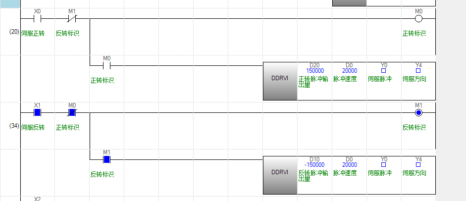

    不换向的话确定一下程序里的换向信号Y4有无变化?

    你用的不是绝对指令吧,增量是往一个方向跑的啊

    解决:  问题都OK了,程序没有任何问题,是我MR设置的问题,导入20A的放大器里的参数工程查了半天没找到,不知道为啥不反转,PA1
    3 ,PA14 都改来改去的了,   差点以为是这个放大器坏了,机智的我从10A放大器把正常的工程导出来放到20A的放大器就好了,不过还是很头大,不知道具体问题在哪,治标不治本啊,有没有老道的大腿子指点一下,感激不尽
