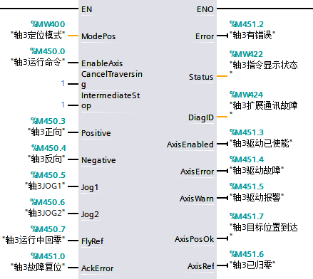

用FB284也遇到不自动搜原点的,客服说不支持要自己来写
回原点碰到极限后不自动返回继续搜索

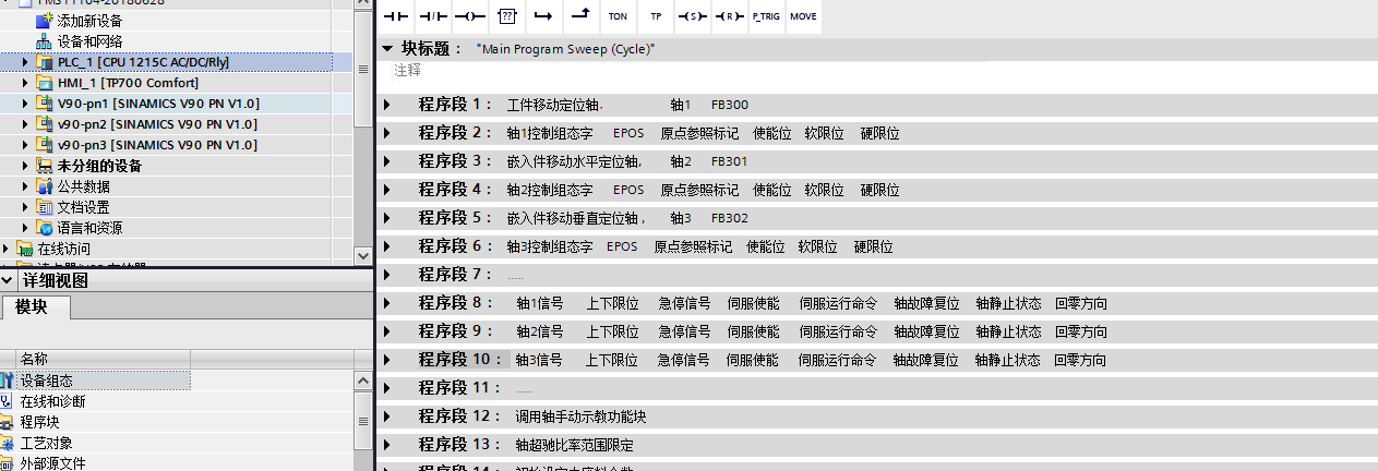

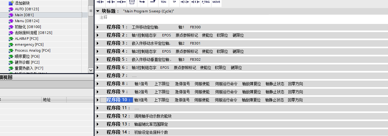

我做的项目是带三个V90PN,用的FB284,感觉挺方便的

我做的项目是带三个V90PN,用的FB284,感觉挺方便的 [attachment=224425]  [attachment=224426]  [attachment=224427]
可否发我一下案例,哈哈
