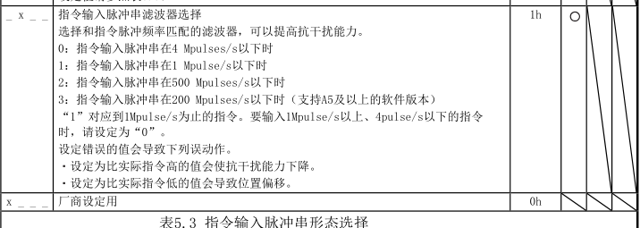

    J4伺服的PA13参数里的脉冲串滤波器参数改为选择500KPPS以下,PA13调成“X2XX”

    引用第5楼非人类0608于2017-11-28 20:42发表的  :
    为什么我这说明显示的是500M不 500K?这些代表什么意思呢?
    多多学习

    7楼  发表于: 2017-11-30 12:26
    500m应该是手册错误了,目前能达到50m的都是高级货了。以前的通用伺服,都是100k,200k,  500k 的多,差动的就大一些。集电极开路的快不了。
