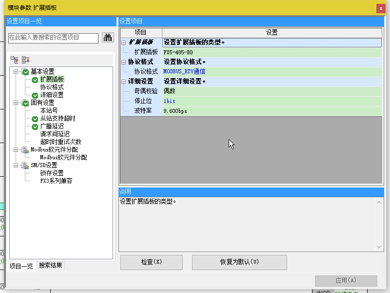

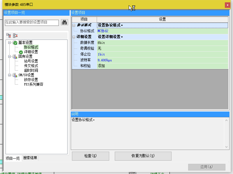

机器上有两个设备需要采用485通讯:维纶触摸屏、Modebus RTU
分别使用了FX5U自带485接口和485-BD板:
自带485口采用MC协议,连接维纶触摸屏mt6103ip,通讯设置:
485-BD板采用Modebus_RTU协议,连接模拟量采集模块,通讯设置:

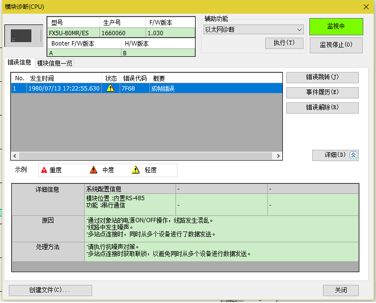

能够完成通讯,但是报成帧错误,错误代码: 7F68
请教各位前辈,如何解决?

1楼  发表于: 2017-09-20 14:29
先用MODBUS POLL或MODBUS SLAVE测试一下,看看发出和接收的数据对不对。发送的数据不对找程序,接收的数据不对看模拟量那边设置。

4楼  发表于: 2017-09-28 11:09
引用第1楼tkggtdkjpl于2017-09-20 14:29发表的  :
感谢,这边是模拟量采集和触摸屏通讯都可以正常读写,但是报错了,
也就是能用,error灯亮不好看。

6楼  发表于: 2017-11-13 13:10
把触摸屏里的接口类型,改为RS485-2W;
然后将触摸屏RS485的1脚,即Data-接PLC的SDB,RDB;
触摸屏2脚,即Data+接PLC的SDA,RDA;
触摸屏5脚,接SG。
PLC就不会提示 成帧错误 报警了,希望能帮到你!
总之,就是把RS485-4W(4线),改为RS485-2W(2线)就可以了。
