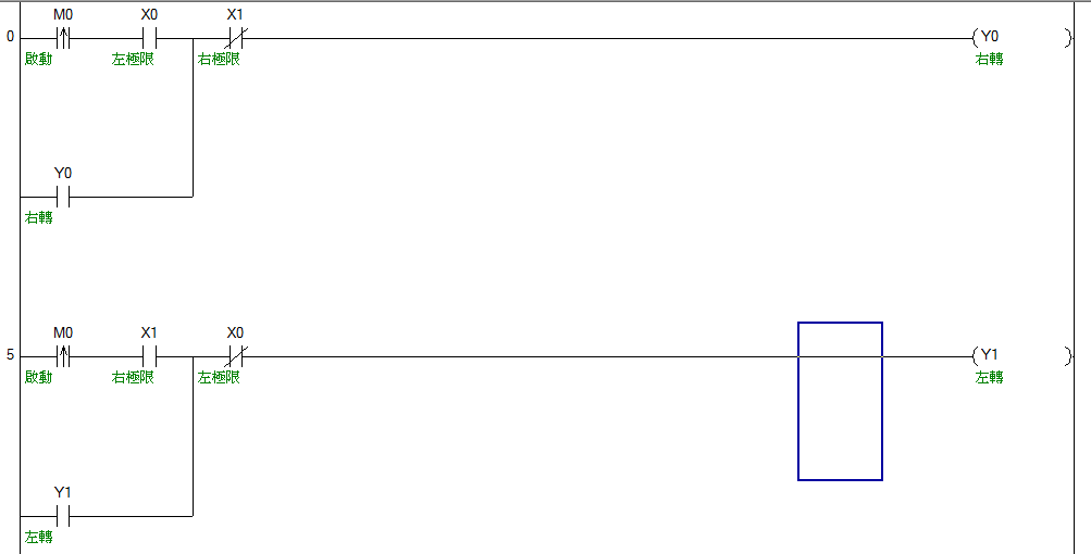

车间改造,增加一个洒干果设备。要求主机(纵向)给转动时给一个脉冲信号,干果机从左到右或右到左,到达右或左限位限位时停止,等下一个信号过来时再往另一头走,到达限位停下,一直随主机走下去,直到主机停止。。。。
各位大师,这该从哪个点切入

基本設計如圖
1.注意限位開關接法
2.手動控制
谢谢,有点思路了。只是考虑到过冲问题,感觉程序不是很完整,我用的是步进电机。

你那走的是步进电机 伺服电机还是啥
步进电机

"谢谢,有点思路了。只是考虑到过冲问题,感觉程序不是很完整,我用的是步进电机。"
如果是步進,那就不須要用限位作定位點。而是用來作上下極限保護點。
常用的控制方式:
1.假設左邊為原點。
2.發出向右轉的脈波數,到達指定位址。
3.發出回原點訊號,回到原點位址。
