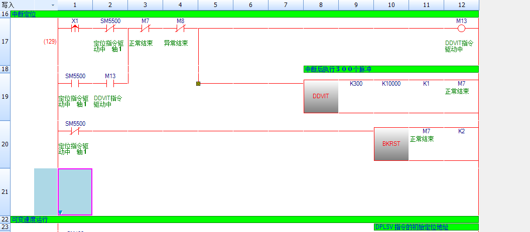

这是程序,问题是开始相对定位启动后,伺服运行中,接通中断信号,中断不运行,伺服停止后,接通中断,伺服一直按中断频率运行

SM5500中断时还是ON的吗?

在指令驱动前将中断输入信号1置为ON时,即使驱动DVIT/DDVIT指令也无法检测出中断输入信号1。但是,在使用外部开始信号时将外部开始信号和中断输入信号1置为ON时,驱动DVIT/DDVIT指令的同时可检测出中断输入信号1
用其它点触发DVIT指令,当检测到中断时自动会停止

X1已经被指定为中断信号-即中断源,那就不能再用作其它用,这个程序可以很早就接通运行而等待中断,不必把程序启动和中断挤在同一时刻。唉又犯了啰嗦的毛病。

FX5U的中断定位是可以在高速I/O中配置的
