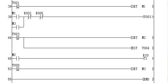

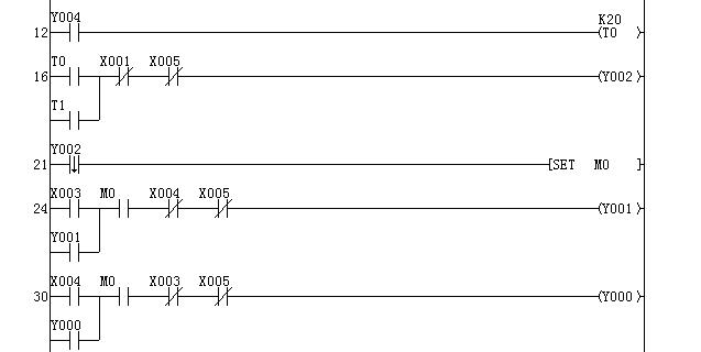

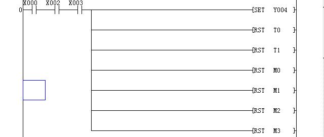

大家帮我看下我编的这个控制机械手的梯形图对不对.我新手,不会仿真.谢谢
过程:  启动:X0启动+X2取料下限+X3横臂左限
启动→夹紧→(2S后)→上升→右行→下降→松开→(2S后)→上升→左行→下降  (全程完)
X0  启动                    Y0  左行
X1  上限                    Y1 右行
X2  下限                    Y2  上升
X3  左限                    Y3  下降
X4  右限                    Y4  夹紧
X5  停止

1楼  发表于: 2008-06-25 20:28
我看了下  你的X3是一直在接通状态吗  如果不是那你怎么可以左限右行呢 还有就是下面的右限左行 都是怎么接同的呢  那你其他的动作有是怎么来的呢

2楼  发表于: 2008-06-25 20:34
标号24处不是有右行的Y1的自锁吗,不用一直处在接通状态啊

3楼  发表于: 2008-06-26 05:20
是啊 我是说你不接通X3怎么会有自锁呢

4楼  发表于: 2008-06-26 08:38
好想程序动作和要求不一至呀,左行和下降会同时吧.好好看一下啦.

5楼  发表于: 2008-06-26 16:15
粗略的看了一下,如果四个限位开关都没动作,你如何启动啊!

6楼  发表于: 2008-06-26 19:37
粗略的看了一下,你的程序如在中途停电在启动,你想想后果是??????

8楼  发表于: 2008-07-01 18:40
真不好意思让大家见笑了,我的这个程序错得太严重了,我再闭门修炼先。。。。。。。。。

9楼  发表于: 2008-07-04 09:55
你编程的时候在每一个动作前加上注释先........
这样你就会明白自己在干什么了

10楼  发表于: 2008-07-04 12:16
这个程序不能用

11楼  发表于: 2008-07-04 12:34
最好不要用SET RESET。用线圈!不要一步一步的做,用互锁比较好一点。每个元器件的动作的结构是:1、自动运行条件  2、手动运行条件、3、回原位条件    1&2&3共同互锁条件(防止干涉)。然后用上述条件自锁命令,这样的结构掉电重启后,即可以继续运行,也可以回原位重新运行。  这个结构是日本电气工程师PLC编写的基本结构。希望可以帮助新人思考
