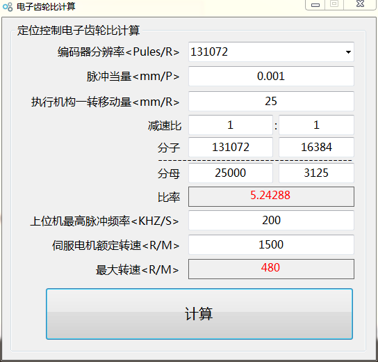

各位师傅能不能帮忙算下,现有旧的三菱伺服,J2s 的,丝杆螺距25MM,直联,程里面设置为1个脉冲位移0。001,电子齿轮应该设为多少、我算完后P02为16384    P03为3125,试走了一下,好像位不对,师傅帮邦忙

还需要知道编码器的位数

J2S是131072吧,应该,我是按个算的,不知道对不

不算减速比的话,131072:25000

    J2S编码器的位数是131072,不算减速比的话,P02为65535    P03为12500,但是你说丝杆螺距25MM,是不是错了?

      每转的脉冲数=编码器的分辨率 /电子齿轮比
    你的脉冲当量是0.001 那么每转的脉冲数就应当是25除以0.001 就是25000
    就可以算出电子齿轮比了  三楼的数值是正确的的

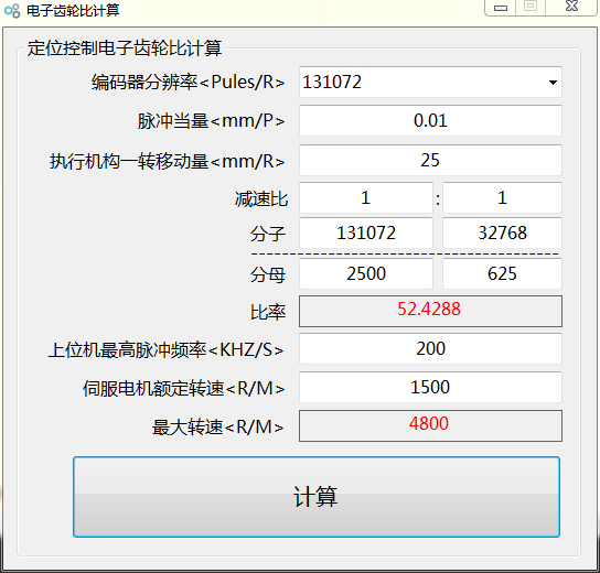

    cmsn
    发帖数量: 275 个
    工控威望: 451 点
    下载积分: 1027 分
    在线时间: 280(小时)
    注册时间: 2012-09-10
    最后登录: 2025-02-02
    查看cmsn的 主题 / 回贴
    7楼  发表于: 2016-10-28 14:47
    两种情况,转速的区别
  • 下载积分:+5(最远是多远) 感谢分享!
    srgkong
    发帖数量: 99 个
    工控威望: 457 点
    下载积分: 1617 分
    在线时间: 53(小时)
    注册时间: 2016-08-20
    最后登录: 2017-01-16
    查看srgkong的 主题 / 回贴
    8楼  发表于: 2016-10-28 15:10
    引用第7楼cmsn于2016-10-28 14:47发表的  :
    两种情况,转速的区别
    软件可否分享一下,谢谢!

    zhoufall
    发帖数量: 239 个
    工控威望: 372 点
    下载积分: 1417 分
    在线时间: 32(小时)
    注册时间: 2013-12-05
    最后登录: 2024-12-27
    查看zhoufall的 主题 / 回贴
    9楼  发表于: 2016-10-28 21:03
    引用第8楼srgkong于2016-10-28 15:10发表的  :
    软件可否分享一下,谢谢!
    从哪弄得软件啊
    微乎微乎至于无形  神乎神乎至于无声

    丝杆螺距为25MM一圈没错的
