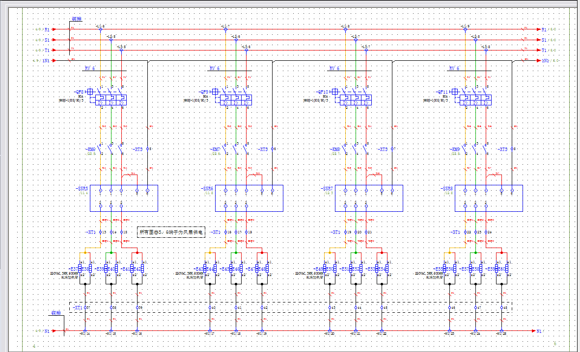

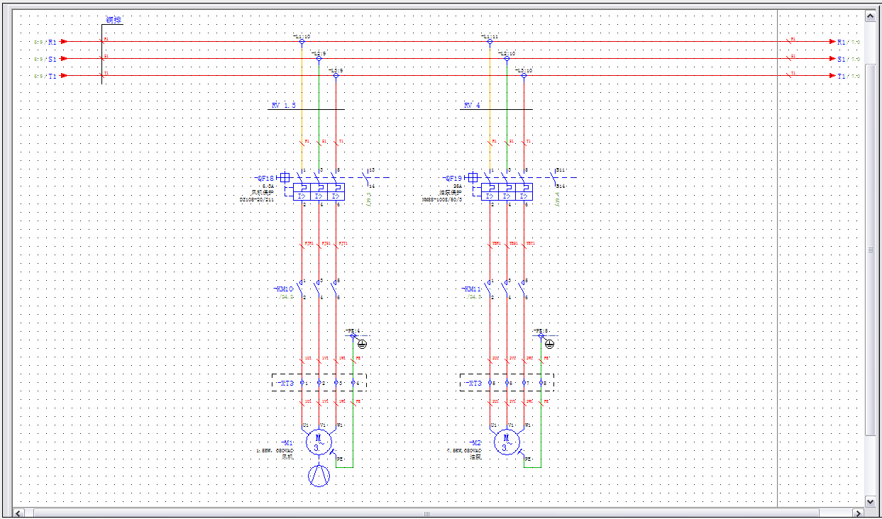

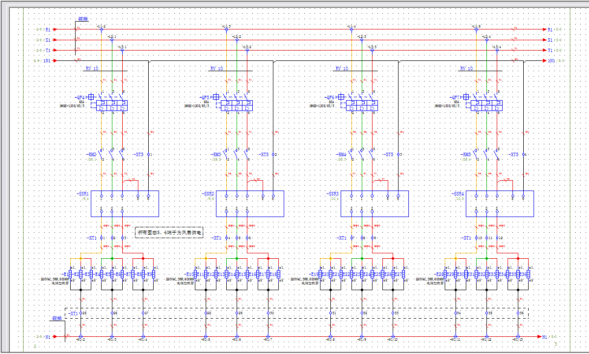

一加热电路,总功率180KW ,管子的功率是 3KW 220V 的规格。开始想接星形,怕管子多了,断管子后中性点飘移。所以抽头到了地,总断路下来,用汇流排,所有的抽头汇到零线排。这样的电路设计零线的电流怎么计算,如果不谈控制回路产生的电流,光讲加热与电机这三张图纸,零线的电流是否为0。如果其中有几路或者几个回路的加热管断了,零线电流怎么计算。
组合 1.pdf (623 K) 下载次数:139
等项目做完了,把全套的图纸发给大家,为以后做此类加热柜的朋友作经验。目前项目没完,不能把全部的图纸放出来,见谅!

这个是固态继电器控制的,看上去不错,这个图是EPLAN画的吗

设计可行。全部大功率负载都是三相平衡的,不考虑控制风扇等小负载,到供电电源的零线电流基本为零。
当然汇流排各接点间还有平衡电流,但整体平衡后到供电电源的零线电流基本为零。
当有某相负载断路时,总零线电流的值等于该负载未断时的电流值,但相位相反。

    引用第2楼何工控学于2014-06-27 11:02发表的  :
    是EPLAN画的。

    引用第3楼何工控学于2014-06-27 11:03发表的  :
    不过没有相关的指示信号,
    指示信号在其它页,我只是想问一问大家,这个电路本身我想接星形,因为是多根管子并完又合接三相,怕有三相中一根管子断了,8根管子,可以不平衡,所以考虑抽头到零。这样可以保证有发热管断了以后,功率不至于降的过于多。全部抽零,所有线都汇到零线排,我又怕零线会不会电路过大,爆了,特来问一些大家。以前没做过200多KW的三相加热,只做一些小功率的加热控制,没这么到说道。见谅

    虽然没有设计过这么大功率加热设备,但也接触加热炉,基本上要求零线不少于相线就可以呢。不建议接成星形,三角形之类,对后续的维修带来很多问题,特别是某些时候不能停电维修的时候。

    引用第4楼znz43于2014-06-27 11:37发表的  :
    按你的说法,比如其中三相中的一相,9KW断了,那么零线排上的电流将会9KW/220V 的电流,他上面产生这么大的电流,是为了保证三相功率平衡吗?

    引用第7楼tingfenghu于2014-06-27 22:18发表的  :
    感谢你的热心回答,能否解惑一下,为什么不建议接成星形、或者三角形,有什么弊端,我这个电话设计的时候,所有的相都抽头到了零线,基本上就是类似于所有的加热管都接在火线与零线之间,只是三个相都用上了,然后我把所有的功率相对平均的分挂在了三相电上。现在就是担心零线的电流会过于大。

    你这就是星形接线法,优点是负载电压稳定,三相电电流会有浮动,注意零线不可断开!

    星形接法,三个一组,再接到三相电源。零线不要接,接了反而不好。
