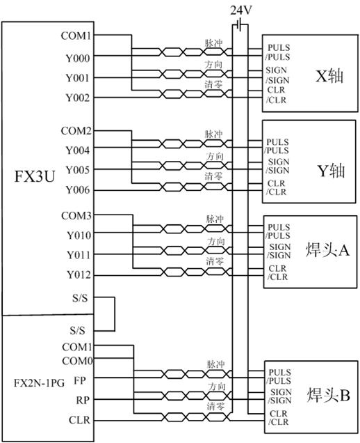

如题,我现在用一个FX3U和一个FX2N-1PG,去控制四个伺服驱动器。FX3U控制三个伺服,1PG控制一个。
这样做可以吗?
以下是我的接线图,高手帮看看有什么问题没有?给一些建议或者提醒也好!
还需要接什么信号?

不行,3U的只有Y0,Y1,Y2可以输出高速脉冲。

    是啊,这样不行的。可以Y0,Y1,Y2接脉冲,其它的Y作为方向信号。

    同意楼上人,所说的!FX3U只能控制3轴Y0 Y1 Y2

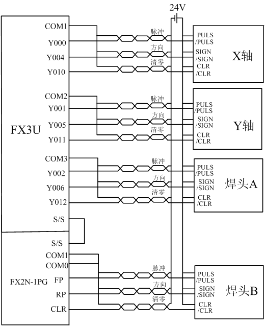

    根据楼上几位的指导,我把Y000/001/002作为三轴脉冲信号是输出。
    再请教一下:1PG的接线对吗?
    xxmsql

    接线基本是对的

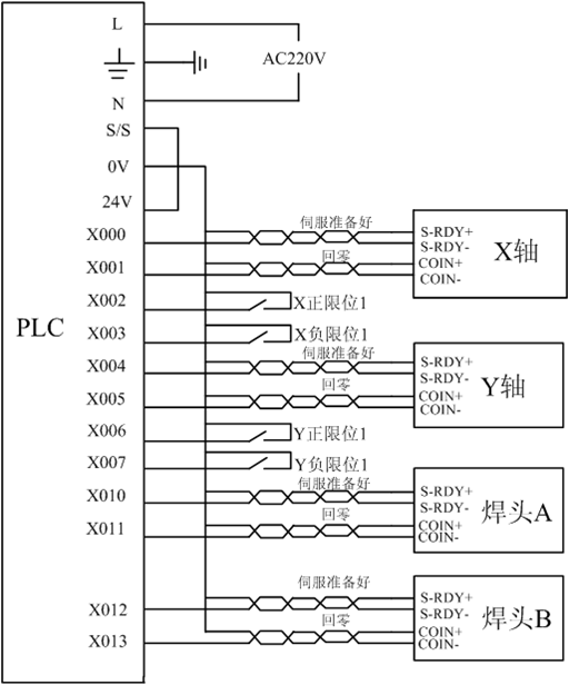

    我重新改了下接线图,请高手帮看看如何
    问题有二:
    1、FX3U与1PG之间怎么接线。我在资料手册上没看到。是不是购买像其他扩展模块一样直接插到边上就行了?
    2、用PLC去控制伺服驱动器,是不是只需要脉冲、方向、清零、伺服准备好、回零信号就行呢?一般控制一套伺服系统,需要哪些信号?

    引用第8楼fum0717于2014-01-15 14:24发表的  :
    我重新改了下接线图,请高手帮看看如何
    [attachment=117179]  [attachment=117180]
    问题有二:
    http://down.ymmfa.com/?id=235
    http://down.ymmfa.com/?id=46
    仔细看看吧,看不懂了再问!

    如果只需要马达动作,只需要接脉冲加方向就可以,这是最基本的.其他的按需要接,象伺服准备好,回零,清零等不接也可以
