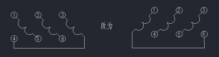

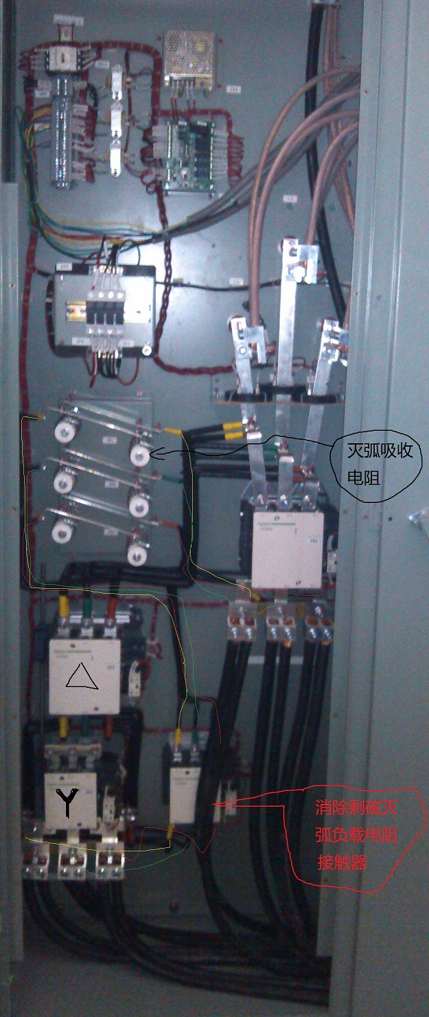

主要原因是电机剩磁造成的,切换瞬间产生的反电动势与电源电压叠加击穿Y点接触器,造成弧光短路。处理方法:1将Y点三角形接入三只1KW左右吸收电阻,转换后切除。
2采用如图的方法,不过有的可以,有的不行。
