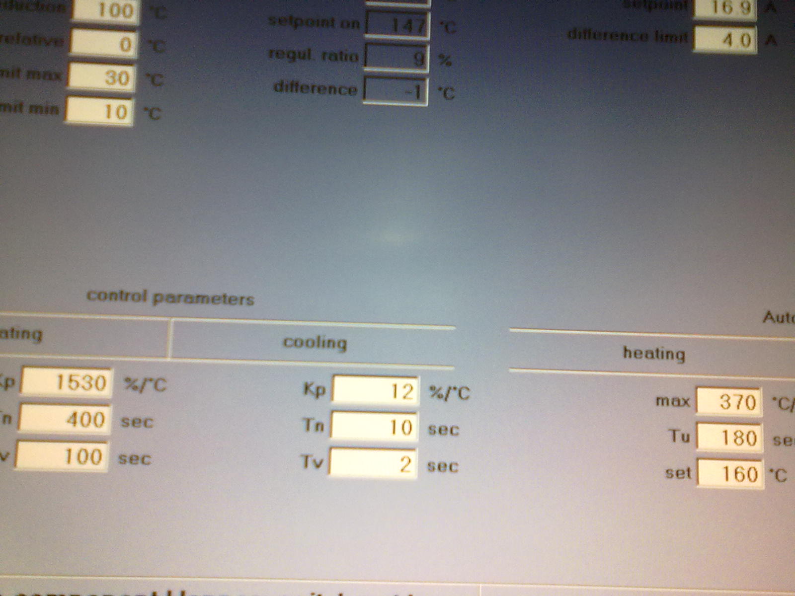

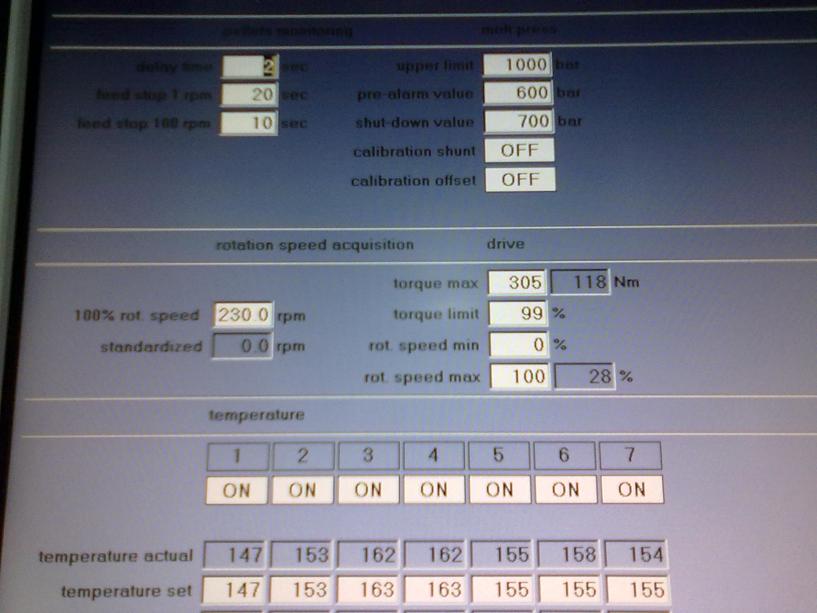

我见过一个别人的实际控制,64个区都可以做到。不过别人的控制系统是贝加莱的

我都有去看过别人的设备,这只是别人设备简单的程序而已。当然别人那是卖几千万的设备,我们只是想将他们的加热的思路仿一下而已
