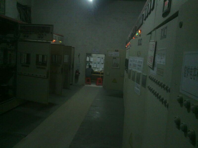

我就不明哪里危险了,我这里配电房两排柜,一排一个变压器,供同一个车间的电
