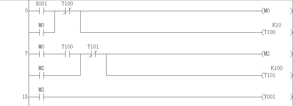

描述:程序图片
如图中所示,时间继电器T100延时1秒后,在程序中第七行,T100常开触点会闭合,但M0也会断开吧?为什么辅助继电器M2的触点还能闭合呢??理解不了!!求解答

在一个扫描周期内,同时闭合滴。在PLC里是寄存器是二进制数,不是继电器线路
一个扫描周期是不是指整个程序执行一遍?!

PLC是以扫描方式来实现顺控的。不要用继电器控制的观点来分析电路。

程序是自左向右,自上而下,一步一步执行的,或者说是扫描执行的,不能用实物接的继电器来理解。
对刚接触PLC的,思想可能还停留在实物接的继电器线路上,还很难想通,但一定要跨出这一步,才算入门。

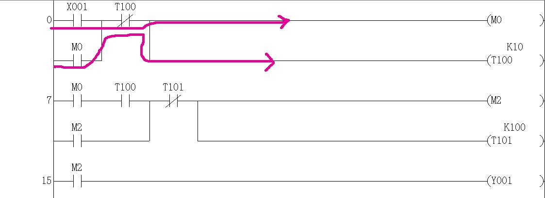

扫描到T100赋值语句后才会更新定时器状态
所以在时间到达的扫描周期内M0和T100会同时ON。下一个扫描周期将M0断开。

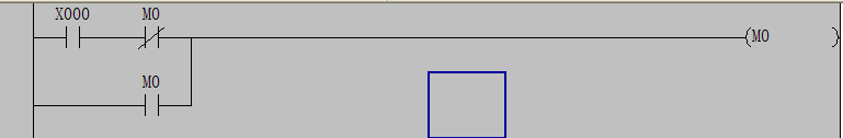

    “程序是自左向右,自上而下,一步一步执行的”你要理解这句话。简化点,按下X0时,第一周,(自左向右),M0常闭,本来就闭合了当X0按下,M0继电器得电,自保持同时M0常闭也断开了,但由于扫描周期已经过了,所以他就检测到M0继电器得电,(自上而下)。我的第二个程序可以说明这点,主要系可以当作一个脉冲输出,脉冲输出的间隔时间就为扫描时间。
    感谢!第二个程序,是不是第一个扫描周期,M0是导通的,第二个扫描周期,M0是断开的?

    t100 1S延时到的时候 ,   T100常闭会断开 ,    瞬间T100常开也会闭合一下      ,会导通M2 。  本人初学,不知道这样理解对不对。

    因为在一个扫描周期 内 。 也许加个上升沿  会更直观些
