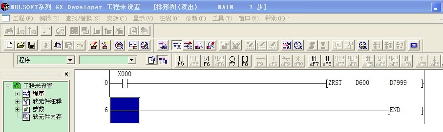

我在FX1N中开始时用BMOV指令把多个数放进D300开始的n个D元件,同时也放进D7000开始的n个D元件。
后来我用ZRST指令,设置在线通过软元件测试想逐一强制修改为0都不行。目前我没那么多连续为0的D元件区了,又不想格式化PLC把其他参数都清楚掉,而且我是想在触摸屏上做一个按钮方便客户能就清除这部分数据,日后改变工艺时方便重做,请问有什么办法改变这些经过BMOV后的D元件吗。(主要是清零)

为了出厂试机,自己胡乱在其中设置了很多参数,当然是不符合客户的实际工艺啦。我当初设置了一个按键执行ZRST D600 D7999,但现在实际上却清除不了,而且用编程软件的强制输入也改不了,但D128-D256有好多运行参数已经输入,不想格式化PLC使那部分要重输入,有什么好办法呢?

引用第3楼gaogaiga于2012-02-04 11:14发表的  :
楼上的朋友是什么意思?
你是指LD M8000 ……吗?
我是LDP MnBMOV……的,不存在低级错误
现在我们是预留了10几套工艺,每套工艺有20行,每行占20多个D元件,一共占7000多个D元件区。
你说的都不符合PLC的工作原理,可能有错误的地方。
建议读取全部PLC内存后,清除PLC内存,重新下载。

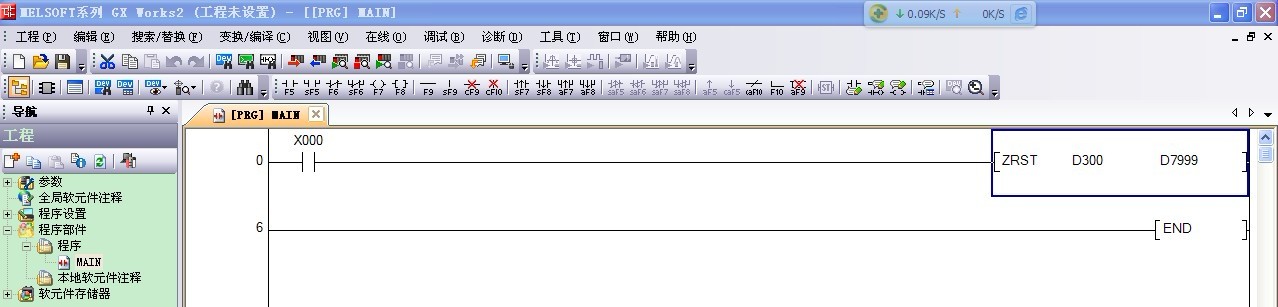

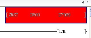

11楼  发表于: 2012-02-06 10:40
引用第8楼gaogaiga于2012-02-06 09:01发表的  :
不符合PLC的工作原理?
我说的之中,哪几处有错呢?
我需要有一个全部清除数据键啊,不排除客户用了一段时间后,全部工艺参数重设。我能格式化PLC重新入程序,客户那边不行啊。我们的合同是没含源程序提供的。
你自己看吧,编译报错
请问你是用哪个软件,哪个版本的?是怎样操作?我的软件上没报出这样的现象啊!
