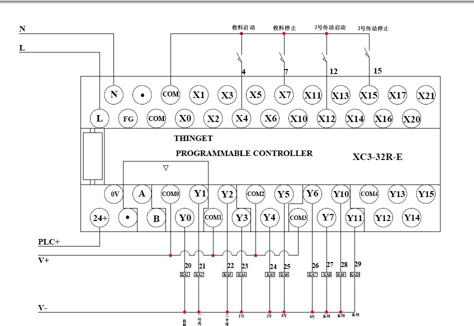

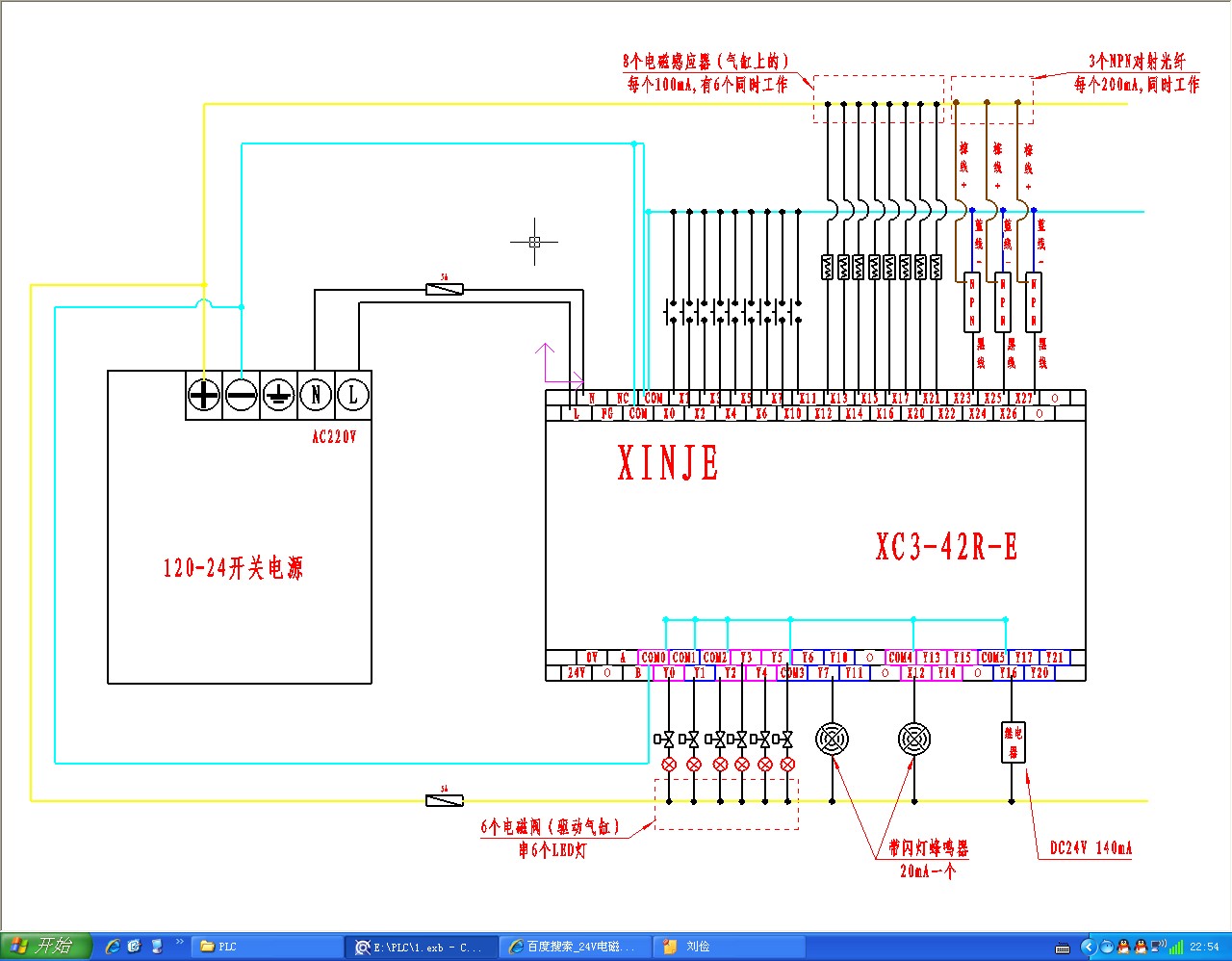

请看图,采用的是信捷XC3-42R的PLC,AC220V接入。程序已编好,只差接线,我在网上查了好久了,大概有1个月的时间。但没有找到相关的接线方案,这些都是借助参考网上的各类接法,自己绘出来的图,用CAXA画的,已上传原文件,分别有CAXA和CAD文件。如图片看不到的,请好心人下回来帮我修改错误的地方,学生感激不尽。谢

两线式气缸开关及电磁阀串led接法有误。

    1.PLC输入接线有误.
    2.指示灯不能与电磁阀串联.

    输入端怎么又两个COM呀,一般输出端的COM是Xn的负极,输入端Xn与COM本身通过外部开关可以构成回路,不用再接外部电源,你最好测一下COM与Xn是不是有24V电压,电磁阀LED指示灯如果是用于面板信号指示应并联于电磁阀两端,还要注意极性,输出端我个人习惯接法是COMn接正极(+24)或火线(L),望高手指正

    信捷的没有用过,就一般来说输入COM本来就是电压一极,不用在另行接入了,气缸上的磁性开关可以直接用PLC的COM。输出,建议电磁阀不要直接接到PLC 触点上,容易造成PLC损坏,最好加装中间继电器。其他的用电驱动设备也最好这样。在各路COM上加装保险也很有必要。二,指示灯只能并接到电磁阀的电路上,不要串接。至于输出端,COM的接入是选择正极还是负极,我建议是选择负极(220V选择零线),这样输出端对地没有电压,可以避免线路出现故障时,在PLC输出端触点烧坏,损毁PLC 。一家之言,请大家指教。

    Xn是指输入端X01、X02、X03..............,7楼说的对,一般为了安全输出端最好用继电器过度一下。

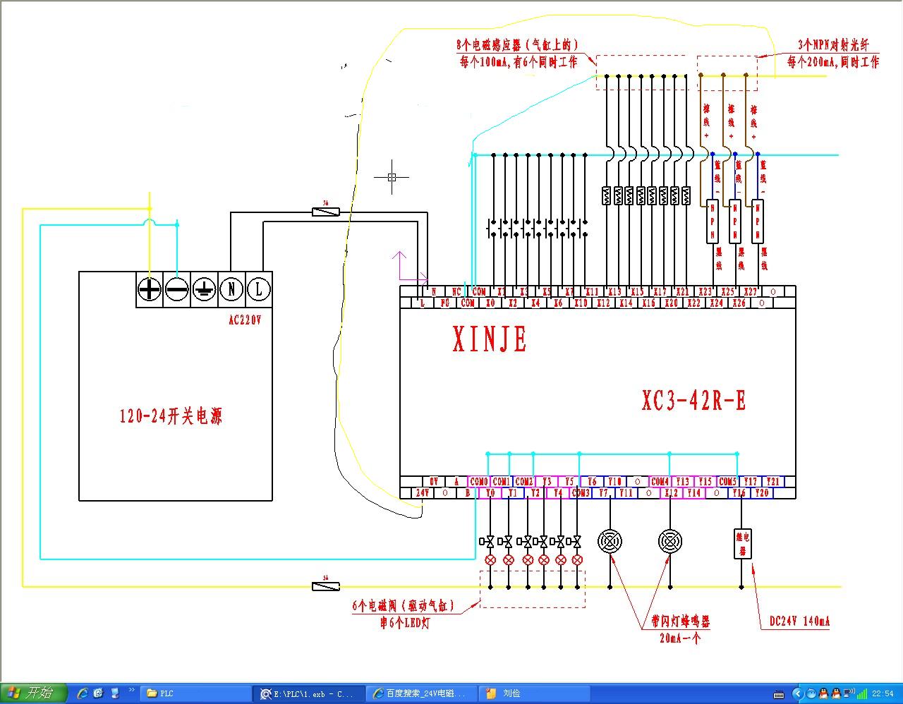

    PLC上的COM不要和电源供应器上的负极接上,光纤放大器的电源直接接PLC上24V和0V不要接电源供应器上,输出端口的COM0----COM5接电源的负极不要接PLC的COM了,
    看下~~
    帮你改了下,不懂加QQ77323671

    按9楼的改方做是对的,但是输出的6个灯不能串接。还有一小点220V进线的保险建议接在L线上。
    保险只是随便画上的。到时接就改回火线啦。呵呵。谢谢
