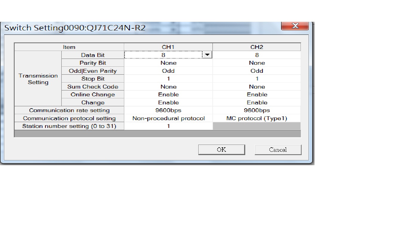

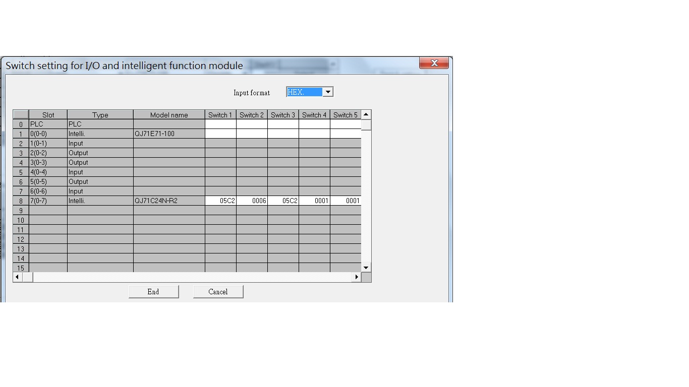

請問有玩過barcode的高手大大
小弟將barcode設定為9600 8 odd 1
而通訊模組(QJ71C24N-R2)也設定一樣(只用到CH1),站號為7 SW1(05C2) SW2(0006) SW5(0007)
通訊線接腳為 RXD---TXD
TXD----RXD
GND---GND
2邊RTS與CTS自己短路
但是每次掃條碼,通訊模組都會異常
不知道我哪裡設定有問題?????
請高手大大們指導

没玩过,提点意见:
既然barcode使用奇校验,那么QJ71C24N-R2的SW1中b2应为1,所以(05C2) 修改为(05C6)试试!

发表于: 2011-06-02 15:49
C24这边DSR、DTR与SG连起来!
报警代码发来看看!

发表于: 2011-06-02 16:46
謝謝各位
我己經找到問題
原來是barcode設定中
STX/ETX control要設定Enable
Record suffix要設定CRLF
