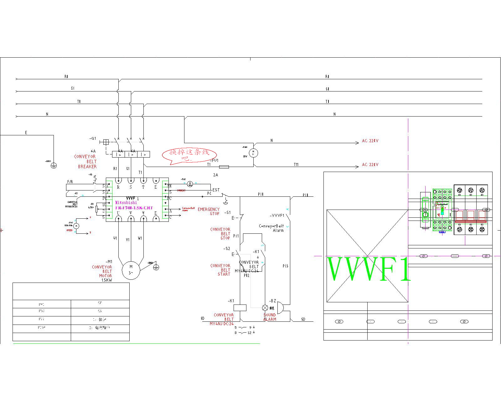

电路如下图,
图中的T11与N线没有电压,N线分别与三相母线R0、S0、T0测量有220V 左右的电压。
保险器上端T1与N没有220V电压,就是保险器下端T11与N线没有电压。
保险器绝对是好的,换了好几个。。。这并不保险丝及保险座的问题。
另外,我无意中在不拆原风机的情况下,用另一个同样的风机,一条线接在N线上,另一接在T1上,风机不转。
但是接到R1或者S1上,两个风机就可以转。
怎么解释这个原因?????

1楼  发表于: 2011-05-10 19:04
再上传一个PDF格式的。
等待中……&………………&

2楼  发表于: 2011-05-10 19:07
T1与S1 之间有无380v 电压?

    3楼  发表于: 2011-05-10 19:28
    T1与S1、R1都有正常的390V的电压。
    我下边用的是三菱的变频器都可以正常工作 ~!
    我不解啊~~!!~!~!??~!?~!?~!?~!?~!?~!?~!?~!?~!?~!?~?

    4楼  发表于: 2011-05-10 19:34
    R0、S0、T0之间有390V线电压,与N线有220V 左右的相电压。
    R1、S1、T1之间有390V 电压。
    但是,T1端接了一条线引到保险器。
    T1与N线就同有电压,R1、S1与N线都 有电压。
    当我把到保险器的T1线拆下后,断路器下端的R1\S1\T1与N线都有电压~!
    神奇啊~!~!~!~!

    5楼  发表于: 2011-05-10 19:34
    你那T11和N之间那个圆的是什么东西呀,是不是那个东西坏了。导致N线上带有和T11同相的电压。你量一下N线和其他两条线的电压。

    6楼  发表于: 2011-05-10 19:38
    应该是有电压的。如果没有电压,风扇能转动,那才叫奇怪呢。

    7楼  发表于: 2011-05-10 19:43
    你把TI的保险摘掉,量保险上口的线和N线的电压如果正常,那就是T11和N线之间的那个东西有问题了。

    8楼  发表于: 2011-05-10 19:44
    把变频器的输入线拆除后,再检查三相的线电压以及每相的相电压,可能的问题出在 T1 的二头拱头处。也有可能是线鼻子的连接不良。

    9楼  发表于: 2011-05-10 19:55
    引用第5楼渤海边于2011-05-10 19:34发表的  :
    T11與N线之间那个圆的就是单相220V风机啊~!如果说它坏了,那么我用第二个风机一个接N一个接R1或者S1的时候,这两个风机都会正常转。
    可以这样说,保险器的T1线接在哪一相上,哪一相就与N线没有电压。。。。
    同时上传一个电路图CAD版 的~!
    附件: 4-7.rar (111 K) 下载次数:18

    10楼  发表于: 2011-05-10 20:21
    引用第6楼guochunyi于2011-05-10 19:38发表的  :
    现在的问题是应该有电压的没有电压~!~!?~!~!?~!?~!?~!

    11楼  发表于: 2011-05-10 20:26
    引用第10楼再见理想于2011-05-10 20:21发表的  :
    是否是一相了,例如电源线内部短路了之类的情况,把所有和外部接通的电路切断,如果风扇再转,那才叫奇怪。
